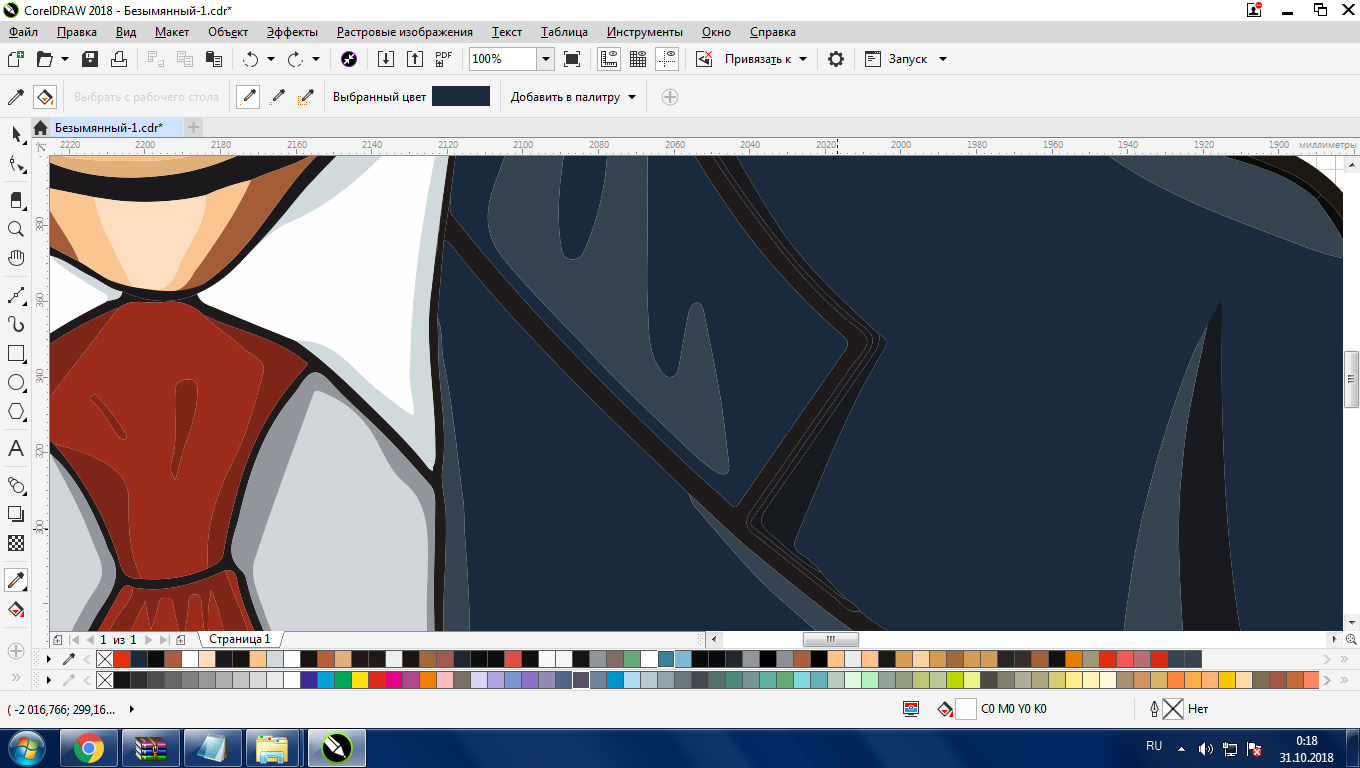

ЭТи линии появились после того как я убрал растровое изображение под этим вектором.
как их убрать помогите пожалуйста.
    213.7 КБ · Просм.: 794
Сдаётся мне, что это сглаживание так работает.
А вам они, собственно, чем не милы?
Уже обсуждали подобную тему с иллюстратором. В кореле наверняка то же самое.
У вас режим отображения Enhanced? Если да, включите Normal. А вообще говоря, желательно делать небольшой нахлест между обьектами, воизбежание
Можно:
- растр не убирать из под вектора, но это если с вектором ничего не делали
- можно каждому объекту задать контур цветом заливки, но это если у всех объектов просто заливка цветом
осмысленными размерами
Если для вас они смысла не имеют, вовсе не значит, что его нет вообще. Возможно, обводка толщиной в 1/300 дюйма сделана для подстраховки на тот случай, если рукастый препрессор захочет, не мудрствуя лукаво, отрастрировать на 300 dpi
А что мешает распечатать макет на принтере? Скорее всего вопрос сам отпадет
В контурном режиме при максимальном увеличении - зазоры между фигурами есть? Если нет - то забить, как на экранный глюк.
Реакции: langry
всем спасибо
решил просто забить
да и в типографии сказали что не видно будет
