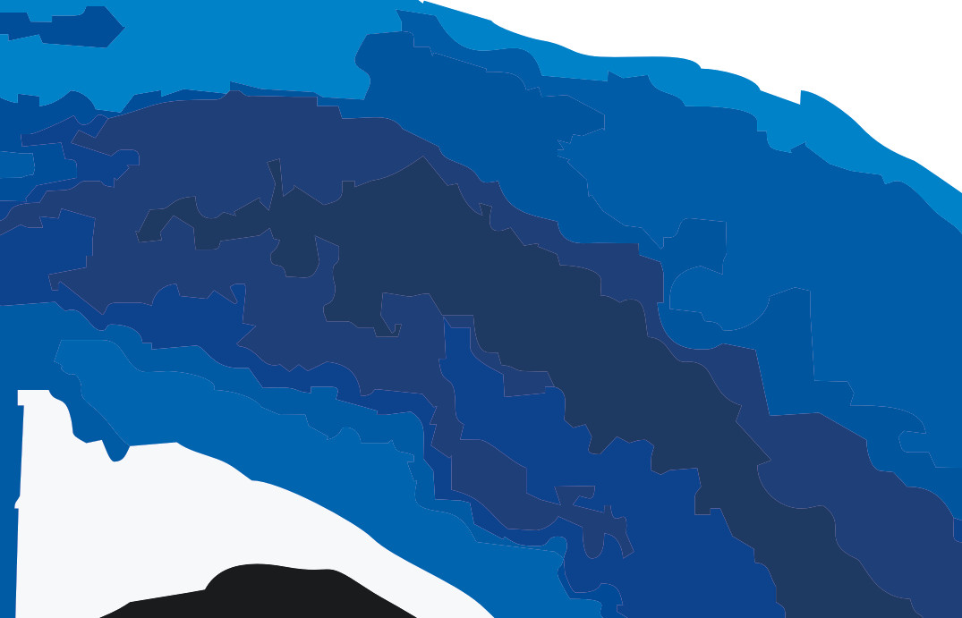

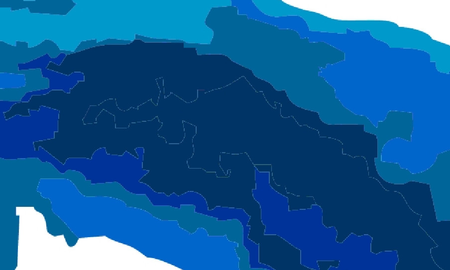

При трассировке цветного изображения вокруг цветовых областей никакого контура нет (в утилите Power Trace их не видно) - картинка 1. При получении результата заметен белый контур вокруг цветных объектов/зон.
картинка 2.

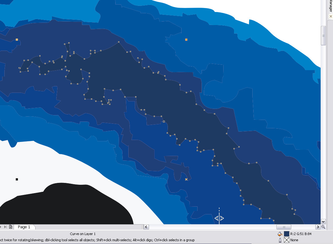

При этом как такового в действительности контура у этих объектов нет. картинка 3. Внизу справа показаны свойства объекта: заливка и контура нет.
Я думал, что, может быть, это отображается только в самом кореле, а в реальности не будет показываться, но при экспорте весь белый контур сохраняется. Картинка 4.
Что я делаю не так? И как добиться того, чтобы полученное векторное изображение выглядело, как результат на картинке 1 без этой паутины?

Это не видимый контур вокруг обьектов, а пространство (зазор) между ними. Так работает Power Trace. Воспользуйтесь специально написанным для этого случая макросом
Ответ: Белый видимый контур при трассировке
спасибо попробую.
но так работает и люстра, и Vector Magic. Правда, в последней зазор меньше, но результат трассировки мне понравился тоже меньше.
И смущает то, что в окне результата этот "промежуток малый" не показывается.
