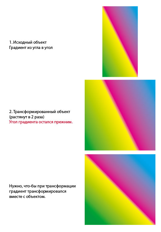

При растяжении/сжатии объекта угол поворота линейного градиента остается прежним.
В результате он перестает соответствовать новым пропорциям объекта.
Существует ли в природе способ/скрипт/шаманское заклинание, позволяющее растягивать наклоненный градиент при растяжении объекта? Картинка прилагается.
Пробовал копировать в Индизайн и смартобъектом в Фотошоп, трансформировать там и копировать обратно. Не получилось.
