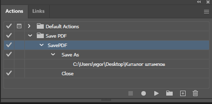

Когда я сам пишу акцию, у меня не появляется пункт close.
Я пробовал и крестиком, и через меню Файл-Закрыть.
И пробовал сначала запись остановить, и после всех действий.
Не работает.

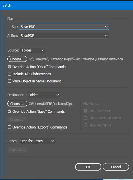

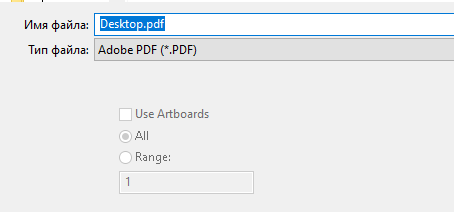

И по настройкам. Если делаю по Вашему (без выбора папки и перезаписи) - получается вот что:
Действие - еще хуже звучит.
