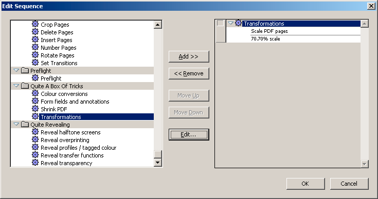

Ответ: Батч для конвертирования а3 в а4
например:
    16.3 КБ · Просм.: 1 726
