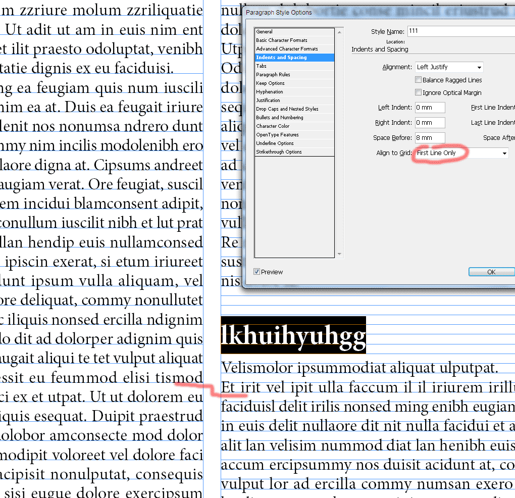

Может такая ступенька имелась в виду?
    63.8 КБ · Просм.: 1 288
Ответ: Baseline Gird
iv-mi сказал(а):
Разве рекомендация иметь шаг модульной сетки равным половине интерлиньяжа противоречит приведенному выше утверждению?
Да. Именно в этом случае строка на обороте будет просвечивать между строк лицевой и затруднять чтение.
На этой картинке привязана к базовой линии первая строка основного текста, а не заголовка.
Если так делать, то теряется смысл работы с привязкой к базовым линиям.
Они нужны для того, чтобы: 1) совпадали строки на лице и обороте листа, 2) соседние строки в двухколоннике были на одном уровне.
Сделать верстку с соблюдением этих требований -- в частности, правильно выбрать отступы до после для заголовков -- в компетенции верстальщика. Если строки на лице и обороте не совпадают -- повод уволить за профнепригодность.
Остается открытым вопрос -- как верстать заголовки. Понятно, что нужны отбивки до и после, но вместе с привязкой всех строк заголовка к базовой линии в большинстве случаев они будут выглядеть чудовищно. Это объяснимо -- интерлиньяж заголовка больше шага сетки привязки и строки будут притянуты к следующим строкам, в результате заголовок нелепо растянется по вертикали. Чтобы избежать этого, есть два варианта -- отказаться от привязки заголовков к базовым линиям, оставив только отбивки до и после, или, задав отбивки, привязывать к сетке только первую строку заголовка.
На мой взгляд, при выборе второго варианта верстка выглядит аккуратнее, и чтобы дать верстальщикам больше маневра в оформлении заголовков, кто-то предложил использовать в верстке сетку привязки с шагом в половину интерлиньяжа основного текста.
Я специально выделил абзац со стилем заголовка, у которого привязка только первой строки.
Просто не увеличивал количество строк у абзаца.
Выбрать отступы сверху и снизу при различном количестве строк в заголовке только на автомате (в стиле заголовка) весьма трудно. Может возникать данный сдвиг в основном тексте.
