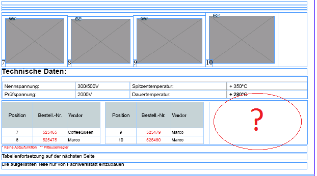

Всем привет. Есть текстовый фрейм с тремя колонками, в ней есть таблица с 4 строками. Почему индизайн балансирует таблицу как показано на рисунке и не заполняет 3 колонку? И как можно узнать, заполнена ли последняя колонка? Файл индизайна с примером http://yadi.sk/d/5LAR7fhLGdPN6

Суть этого скрипта в том, что бы вообще убрать верстальщика из процесса производства ;). Скрипт генерирует документ, который без лишних телодвижений отправляется на печать. Ну а такое сложное расположение фреймов, это все из-за тз, которое всем тз тз. Если интересно, вот чють по больше документик, но это еще пока бета версия http://yadi.sk/d/maAAMkcfGeYCc. В документе видно, что где то таблица корректно делится, а где то как я описал выше.
Но вопрос все равно открыт. Я скопировал блок с таблицами на чистый документ, как бы я его не ресайзил, таблица все равно не делилась на все колонки...
а кто сказал что она должна делиться равномерно на три колонки сама?
Заказчик сказал '))'. А если серьезно, то по логике должна бы. У нас 4 строки в таблице, и три колонки. Мы можем разместить в каждой колонке по строчке.
было бы три ряда - он так и раскидал бы. а так он делает в первом ряду 2, во втором столько же, и на третий рядов уже не остается...
Ну и с другой стороны, если уж так получилось, что таблица уместилась в две колонки из трех, значит я должен сократить кол-во колонок до 2. Вот только вопрос, как узнать, есть ли в колонке какой либо контент? Один из вариантов мне виделся так frame.textColums[2].tables.length но не работает. Валится с ошибкой, что объект не доступен в данном состоянии
может, просто посчитать количество рядов в таблице и посмотреть, как это количество делится на 3?
ряд=строка таблицы
о том, что никакой балансировки в 3 фреймах не будет
