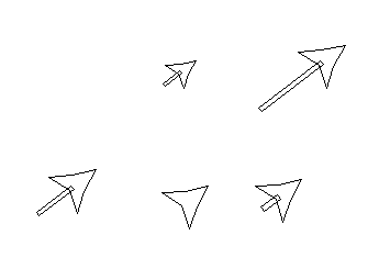

Рисуем стрелку с наконечником, жмем Object-Path-Outline Stroke : пока все нормально, стрелка вместе с набалдашником преобразуется в кривую.
Чуть усложним задачу - исходную стрелку (не переведенную в кривые) уменьшаем и (туш!) снова жмем Object-Path-Outline Stroke:
Та-та-та-та! Тататата-тата-тата!
Протестую, автор ангажирован! '))'
Иллюстратор CS5 eng и CC ru: баг не воспроизводится.
конечно ангажирован.
вот я проделал тоже самое. и...
ЧЯДНТ???
Уменьшаем правую до размера левой. У меня воспроизводится стабильно на CS6. Настолько стабильно что я со вчерашнего дня этот баг ищу. Воспроизводится начиная с некоего порога уменьшения.

Баг повторяем и там, но не с любой стрелкой, закономерность пока не пойму 'hmmm'
Вот пример

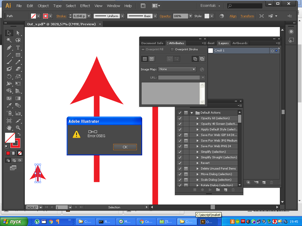

А вот такую если скурвить?
У меня такая гарантированно не курвится
эта не курвится.

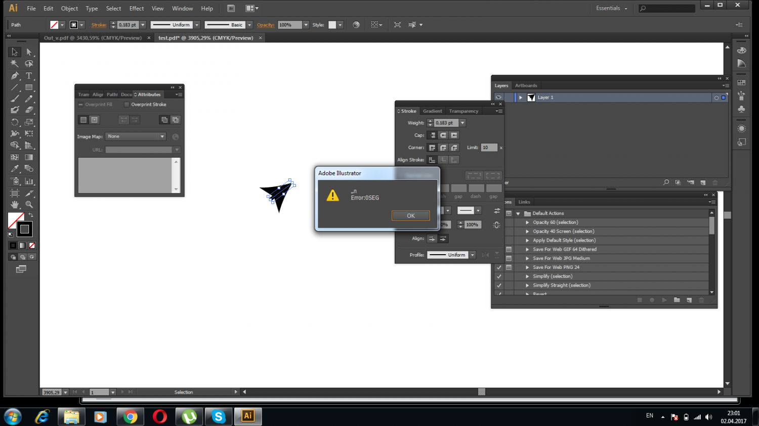

но как только я ей дал толщину stroke 0,3пт - скурвилось.
видимо, связано с "наконечником" и толщиной
0,22 пт порог на твоей стрелке.
ниже - выкидывает ошибку
Похоже что да
