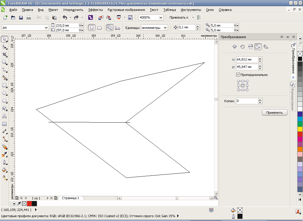

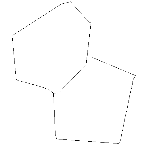

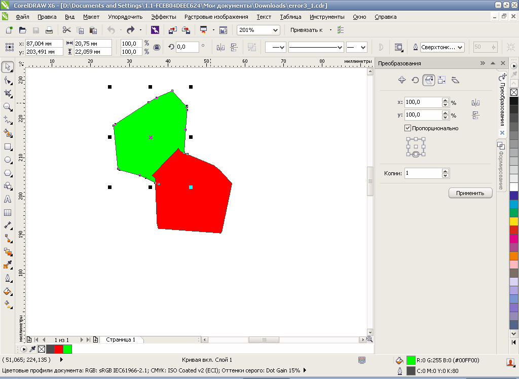

Дано: два пересекающихся замкнутых векторных шейпа
Исключаем из нижнего верхний

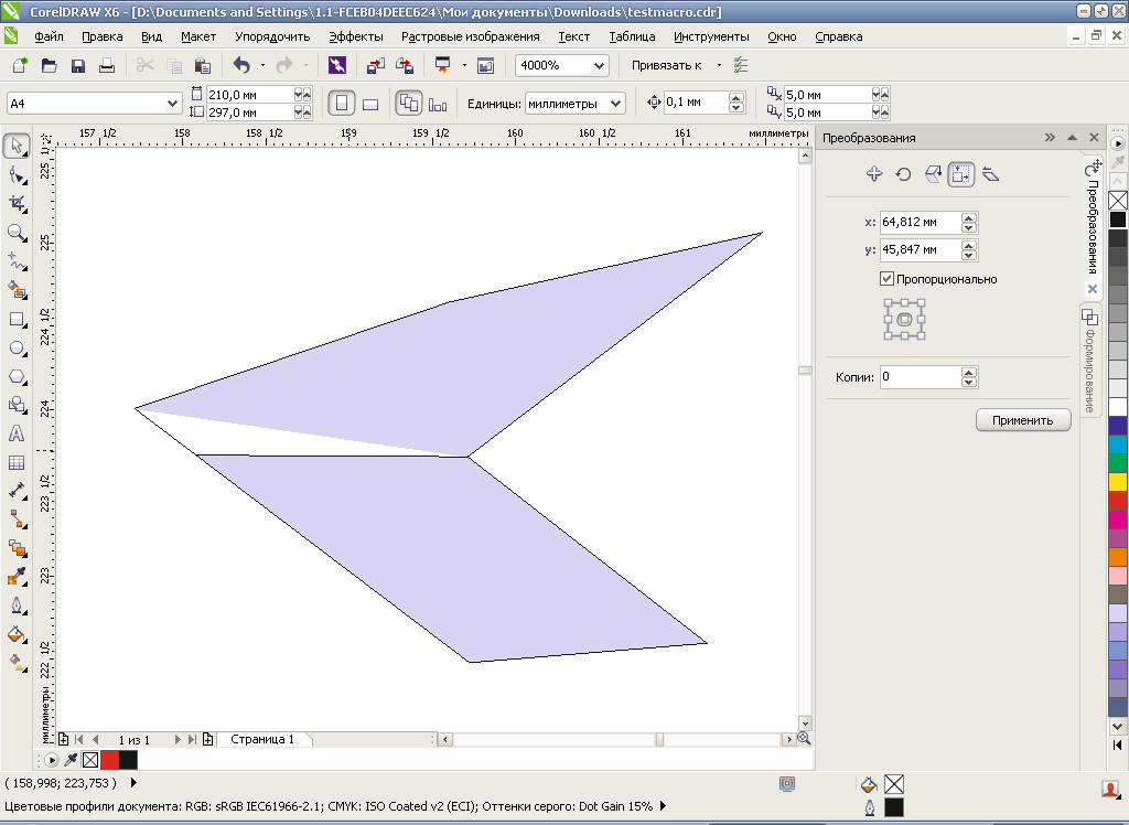

Пока все нормально, но попробуем наоборот - из верхнего нижний:

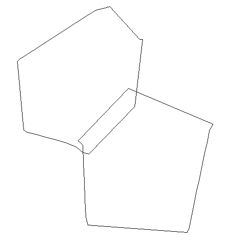

Видим, что это все не здорово, это непонятно.

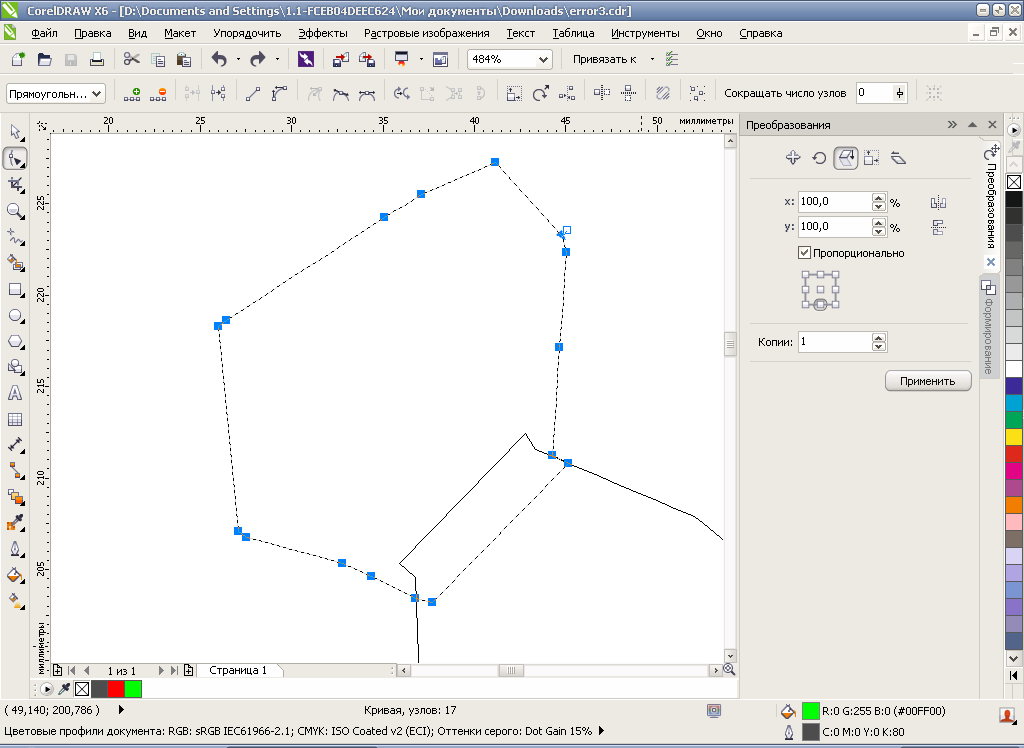

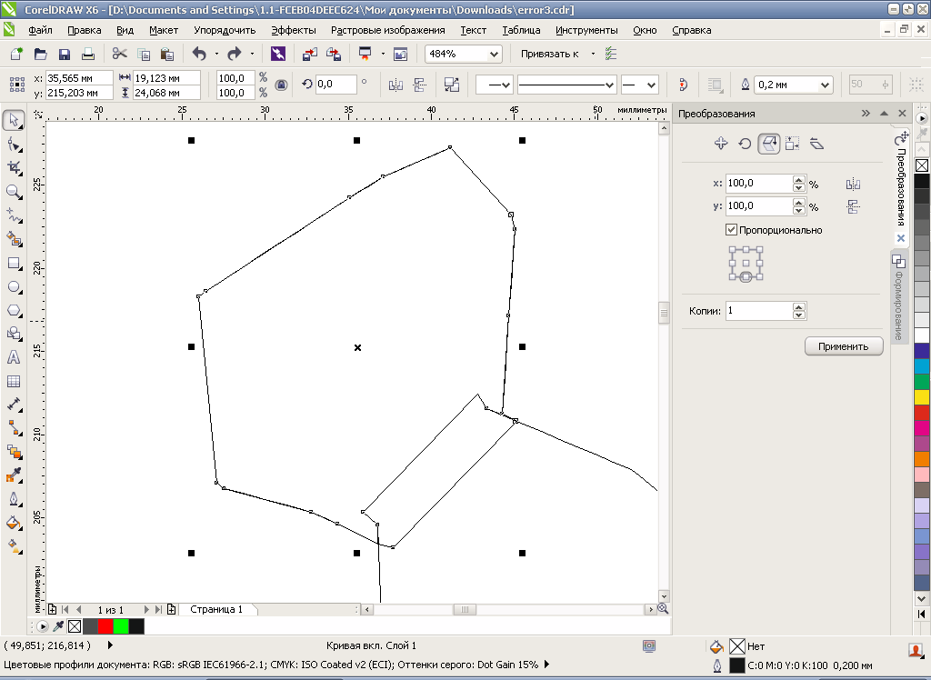

Начинаем копать вглубь и при ближайшем рассмотрении видим возможную причину коллизии: дублирующийся узел в точке пересечения шейпов:

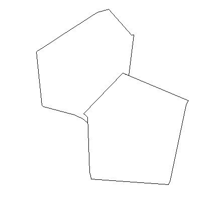

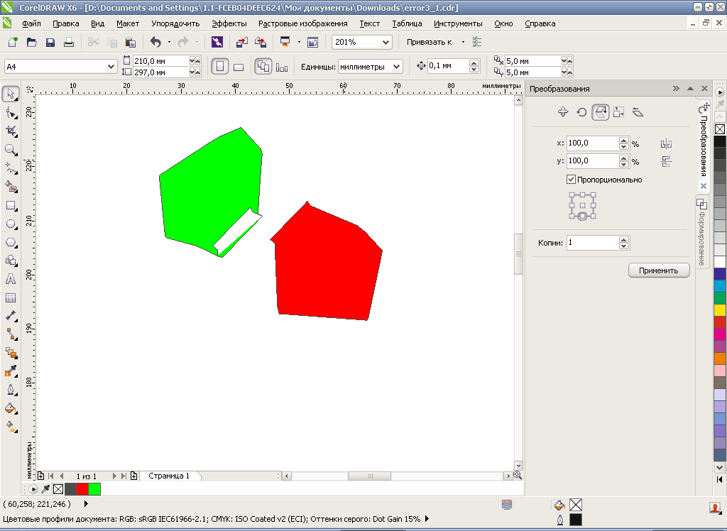

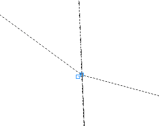

Убираем один из них, и -бинго! Все нормально
Баг воспроизводится на версиях X6-X7 не воспроизводится на X3
