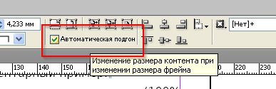

Когда вставляешь картинку, которая больше реально нужного размера (нужна 10на10, а она сделана 15на15 см), начинаешь тянуть за ушки уменьшается размер фрейма, а не картинки. Можно тянуть зажав CTRL, можно поставить галочку "Автоматическая подгонка "
Эта галочка по умолчанию снята - как ее по умолчанию включить?

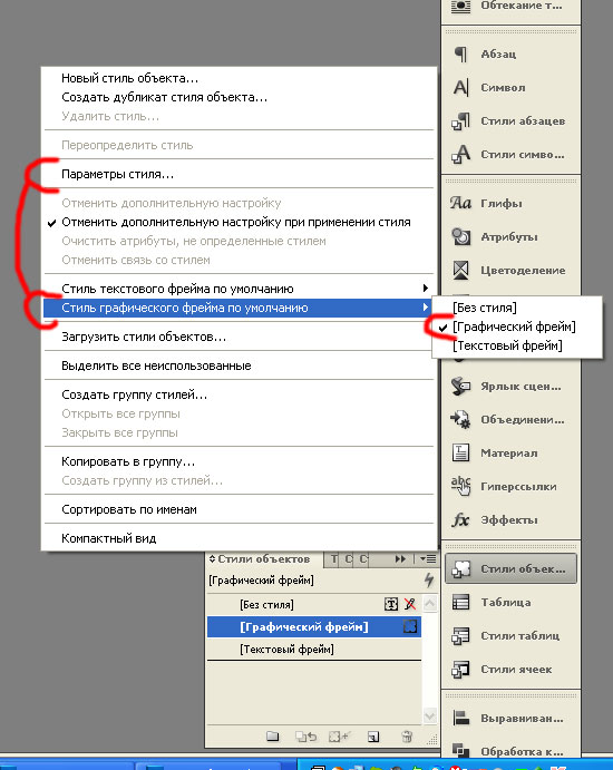

@LeonidB, особо ваш совет полезный!!! Я что-то не подумал про стили для графических объектов
