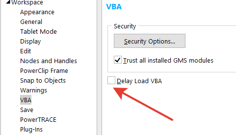

... и ещё ... чтобы этот макрос работал надо в Options снять галку Delay Load VBA
