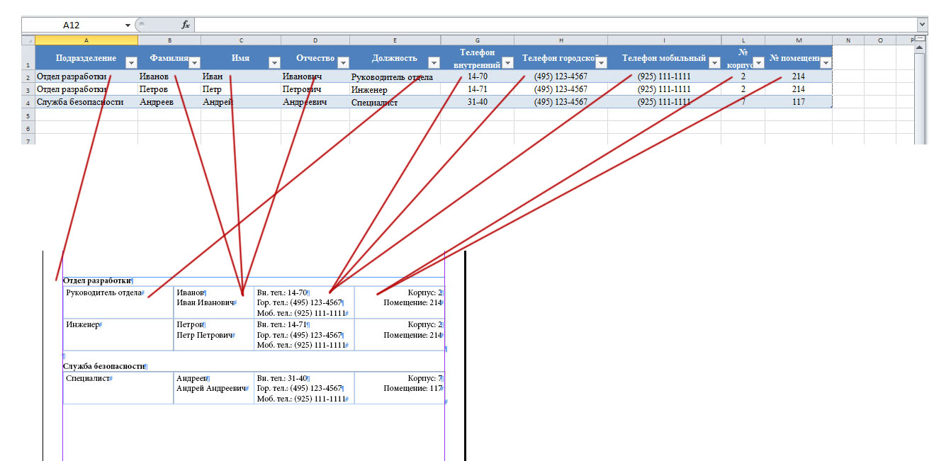

В принципе так и начал, но столкнулся с проблемой, что в макете с начало необходимо указывать название название подразделения, а ниже уже идет таблица с должностью, ФИО и контактами.
Т.е. если просто прилинковать файл, то название подразделение будет около каждого ФИО.

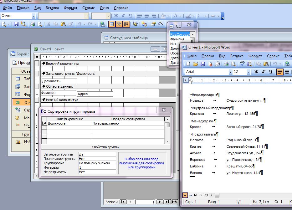

Думаю, это задача для программистов, разбирающихся в Access. Там можно собрать что-то типа отчёта в нужном виде (за терминологию не отвечаю, давно дело было), экпортнуть в тот же Exel и уже его импортировать в Индизайн.

Загнать таблицу в акцесс, обычный отчет с одним уровнем группировки и сразу на печать. Зачем индизайн?
Можно сделать несколько таблиц, т.е. по одной на подразделение. Если, конечно, подразделений терпимое кол-во.
А можно через XML.
Если имеющийся фрагмент верстки экспортировать в XML, получится образец для изготовления пригодного для импорта XML. Затем понадобятся услуги программиста, который сможет написать XSLT-инструкцию для конвертации исходной экселевской таблицы в "образцовый" XML в процессе импорта в Индизайн.
Т.е. порядок такой: excel save as XML, import XML + указать XSLT-файл + не забыть вкл. Link

Хотя средствами офиса актуальный справочник может формироваться на лету в любое время, достаточно запустить акцесс, создать базу данных, в таблицах создать связь с экселевским файлом и создать один отчет.

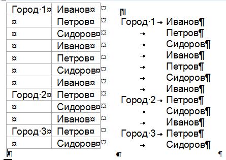

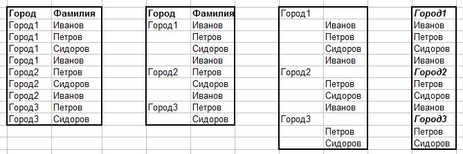

Этап 1. Убираем дубли - это понятно, как реализовать.
Этап 2. Выше каждой строки с городами создается пустая строка - не понятно, как это делается в автомате в Excel. Это функция?
Этап 3. Смещаем название города на одну строку вверх. Наверное выделяем, вырезаем и вставляем со смещением?
Этап 4. Перемещаем название городов в право на свободные ячейки. Тоже не понятно как сделать автоматически.

Второй-четвертый этап делал в ворде.

Скриптами или вручную? Возможно ли это сделать средствами Excel?
С Этапом 4 разобрался - делается функциями Консолидация или Сцепить.
Создается впечатление, что слепить все дубли в один — это какое-то плевое дело, о котором все знают. И я хочу знать. Расскажите мне, пожалуйста.:) Для остальных трёх пунктов я вижу способы решения и в Word, и в Indesign без особых усилий. А как удалить все дубли и оставить только первый экземпляр? Хоть бы где: Word, InDesign, на худой конец Excel. Буду очень благодарна за совет.
Можно и в экселе, прям все пункты одним скриптом. В ворде достаточно замены.

Кстати из акцесса отчет тоже можно выгнать в ворд) там уже эта разбивка будет автоматически сделана.
