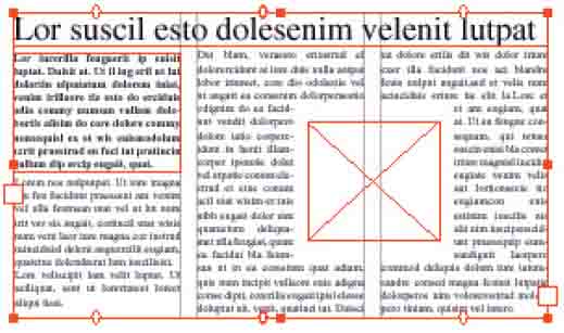

Добрый день, коллеги.
Такая вот ситуация. Нужно заверстать каталог, внушительный объем текста. Тест состоит из заголовка(наименование) и описания.
Все бы хорошо, но нуно сделать так, чтобы Заголовок писался в одну строчку во всю полосу шириной, а вот описание под ним в 2 колонки. и Так 150 раз.
То есть, как я понимаю, верстка в одном фрейме c применением стилей к тегам отпадает, а сделать очень хочеться. Какие выходы из этой ситации вы видите? Может какой плагинчик подойдет?

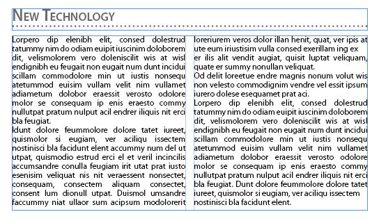

Ответ: Автоматизация 1-2 колоночной верстки?
Для этой цели подходит плагин этой же фирмы - SmartLayot.
GeorgeS,
как Smart Layout'ом сделать когда заголовок может оказаться в любом месте полосы практически? 15 макетов? и кстати, он сможет работать с текстом, который в середине story?
Вставить Smartlayout объект(текстовый фрейм внутри текстового фрейма), то есть без ручек не обойтись конечно, но попроще... В комбинации с умными стилями можно добиться автоматизации. Насчет story (я так понимаю вопрос про storyeditor) - не видит он эти объекты-заголовки.

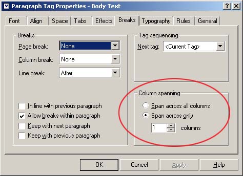

Может малость не в тему, но в Вентуре это делается на уровне силя абзаца.
