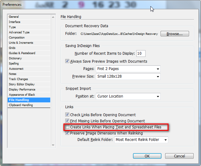

А "modification date" будет менять дату при каждом сохранении файла, и в итоге на нужную дату так ни разу и не "попадёт".
Переменная другого типа — "Custom text" — подойдет, думаю, лучше других.
    69 КБ · Просм.: 841
Теперь другой вопрос... Что конкретно нужно сделать? Где это взять и что с этим сделать? Еще в ТВ-программе приходится прибавлять 7 дней на каждой странице.
Ответ: Автоматическое изменение выходных дат
Type/Text Variables/Define/New
Type: Custom Text
Text: текст для отображения, например "4 ноября 2011 года".
OK
В документе: курсор в текстовый фрейм, правая кнопка мыши, Insert Variable, выбрать эту переменную.
