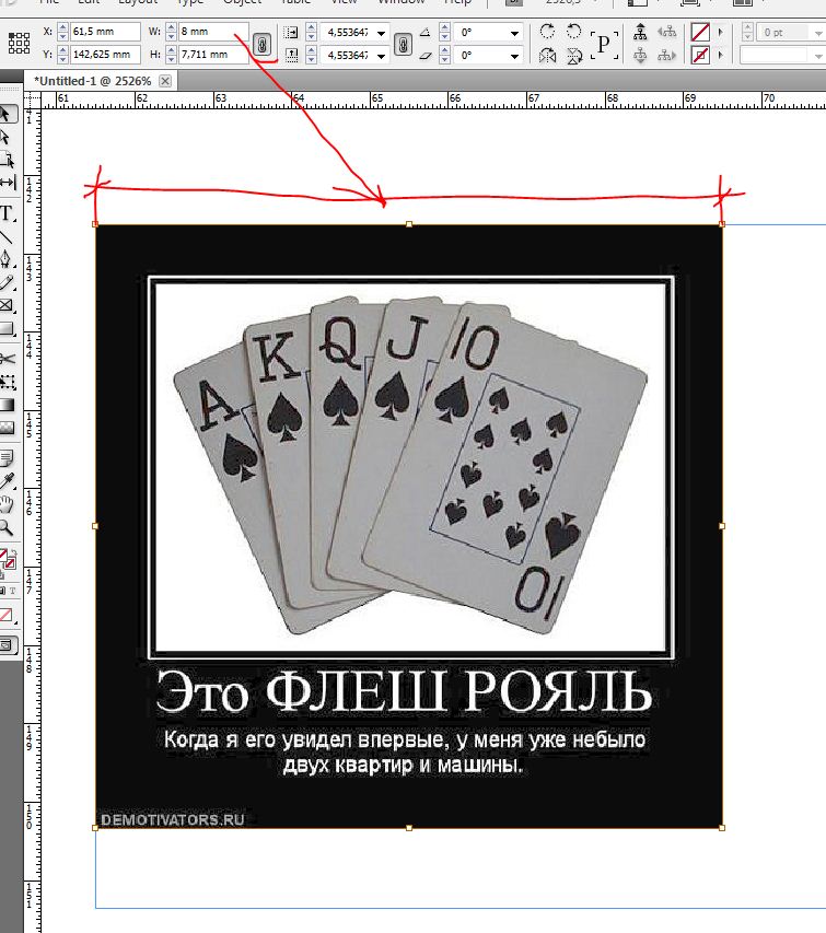

Ну, ладно... Но потом можно выделить контент (в CS5 для этого даже инструмент менять не надо - при известной сноровке ;) ), потом в "правильном" (с мм) окошке задать размеры контента, а фрейм оставить на потом.
Прим. С .ai - файлами может возникнуть заморочка - импорт по art-box-у с вытекающими последствиями.
    109.8 КБ · Просм.: 813
