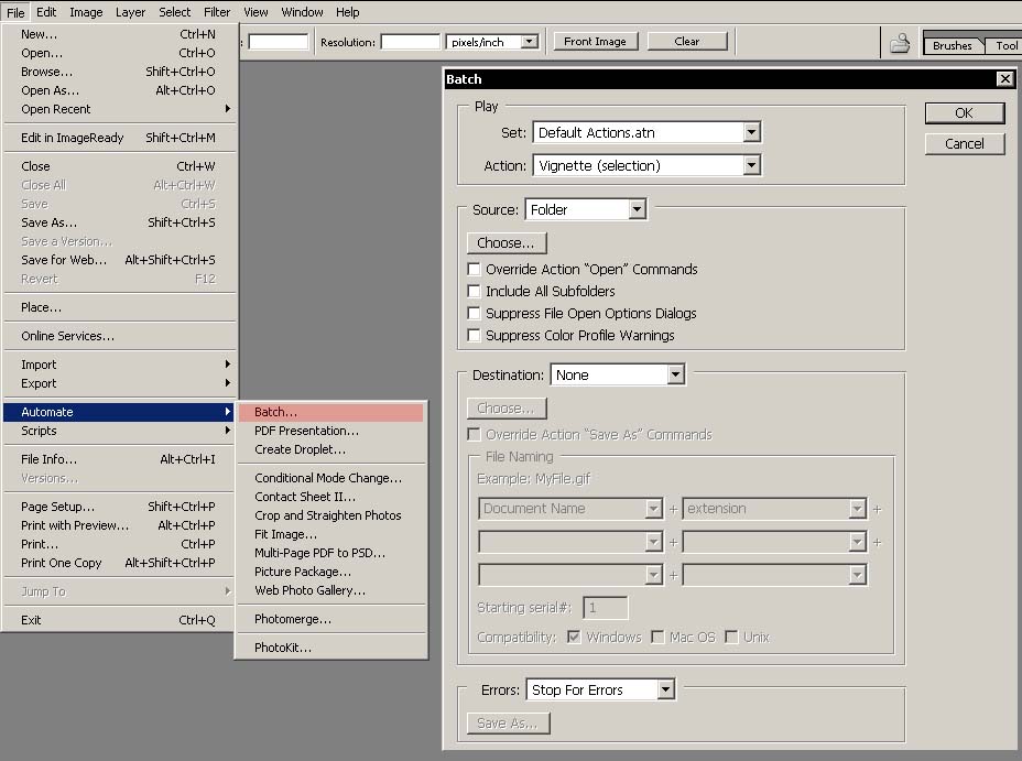

Ответ: Автоматически сконвертировать гору изображений JPG в TIFF CMYK
Имелось ввиду вот это ...
Если сами не догоните поищите в поиске, запрос batch ...
    120.3 КБ · Просм.: 1 032
ааа, все понял..
сначала cоздал action
1) convert to CMYK
2) save as tiff
3) close
а затем в batch выбрал исходную и результирующую папку, указал на этот action? и все получилось супер
а раньше глядел на батч и не понимал как там действие то само задать, хех )
спасибо, очень полезная штука, экономит время
