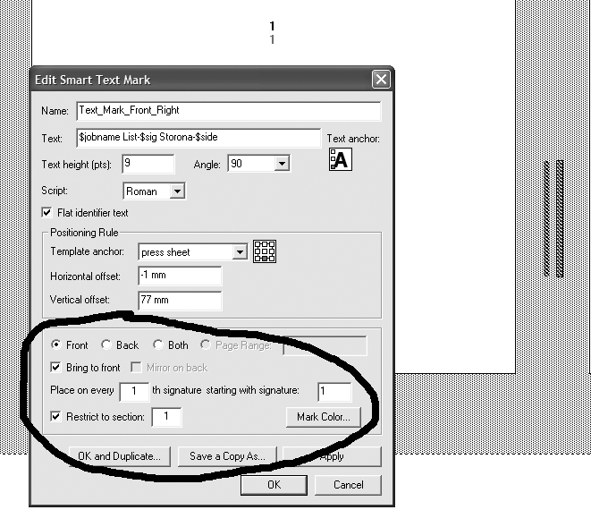

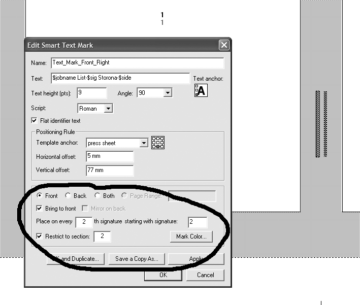

На физическом печатном листе более 1 тетради, например на листе 1 первая и вторая тетрадь (или, в зависимости от формата 1,2,3,4)
Вопрос - как автоматически подписать это в текстовой smart метке?
то есть:
0123_block list 1 2 Side A
0123_block list 3 4 Side A
Спасибо
Ответ: Автоматическая подпись в препсе при многосекционном спуске
в одной smart метке перечислить несколько секций нельзя. как вариант, сделать отдельные метки для каждой секции и поставить рядом, что-то типа:
Метка1-секция1: ($Jobname LIST$Sig) Метка2-секция2: ($Sig Side $Side)

Ставить две метки: для четных (place on every 1 signature starting with signature 1) и нечетных листов (place on every 2 signature starting with signature 2). Вроде так.
