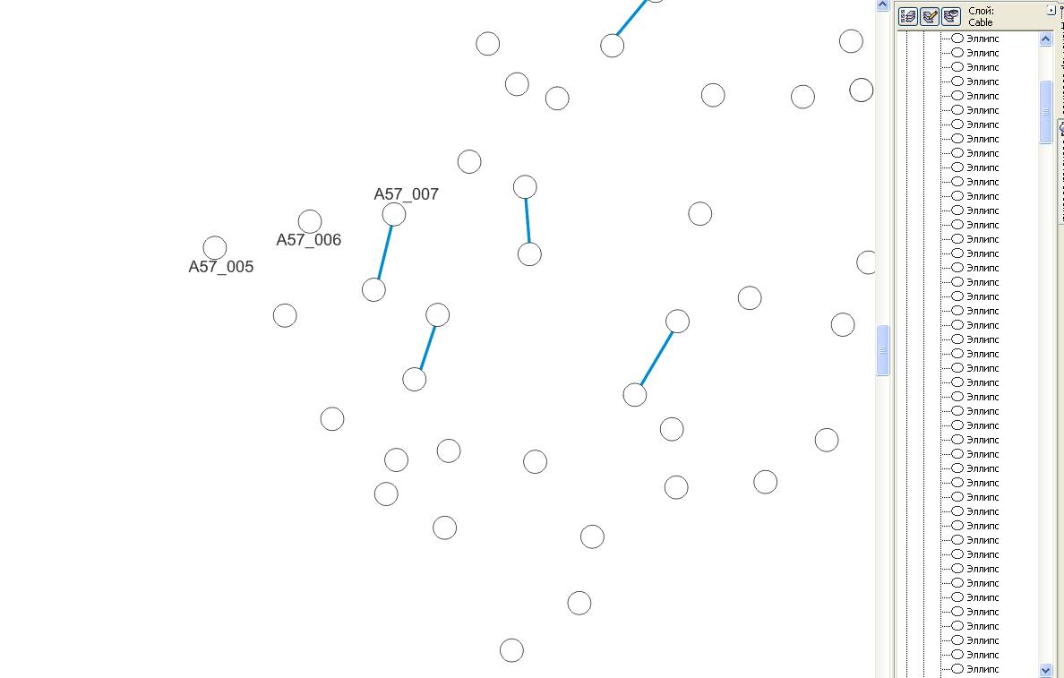

А надо вот что:
    206.9 КБ · Просм.: 979

Код:
Sub eeeeeeeeeeeee()
Dim s As Shape
Dim x As Double, y As Double
Dim rx As Double, ry As Double
i = 0
For Each s In ActivePage.Shapes
 If s.Type = cdrEllipseShape Then
  With s.Ellipse
  .GetCenterPosition x, y
  .GetRadius rx, ry
 End With
 Set ggggg = ActiveLayer.CreateArtisticText(x - rx, y + ry + 0.1, i, , , "Arial", 10)
Call ggggg.AlignToShape(cdrAlignHCenter, s)
 End If
 i = i + 1
Next s
End Sub
Эта макросина нумерует все элипсы на страничке. А если посидеть чутка, то можно и нумеровать в нужном порядке. А если совсем посидеть, то можно и крутой макрос написать...
А! Забыл уточнить... нумерует в обратном порядке. То есть последний созданный эллипс - будет под цифрой ноль =)

Ответ: Автоматическая нумерация
Для Вашего самообразования
Код:
Sub eeeeeeeeeeeee()
  Dim s As Shape
  i = 0
  ActiveDocument.ReferencePoint = cdrTopMiddle 'Избавимся от будущей центровки, сразу получая координаты "центроверха"
  For Each s In ActivePage.Shapes.FindShapes(, cdrEllipseShape) 'Можно не проверять тип объекта, а сразу отобрать эллипсы
    ActiveLayer.CreateArtisticText s.PositionX, s.PositionY + 0.1, i, , , "Arial", 10, , , , cdrCenterAlignment 'И текст отцентрируем при создании
    i = i + 1
  Next s
End Sub
Еще было бы корректнее прописать единицы измерения, в которых задаётся смещение 0.1, но и так сойдёт

Ну, я как бы прошептал, что если посидеть, можно и в космос улететь... мне сидеть некогда =) И, потом, я в кореле о-о-о-о-о-о-чень редко "макросю". Но, lev, твой код, конечно же прекрасен.
Но пока я не видел этого, накалякал другой, ближе к теме. Короче. Рисуем эти овальчики,
потом просто выделяем всё и запускаем макрос. Макрос - нумерует с A57_001 и т. д. Нумерует как создавались овалы. То есть овал созданный первым - будет под номером 1 =).
Код:
Sub aaaaaaaaaaaaaaaaaaaaa()
Dim s As Shape
i = 1
ActiveSelection.OrderReverse
For Each s In ActiveSelection.Shapes
 'hh = s.Count
  With s.Ellipse
  .GetRadius rx, ry
 End With
 If i < 10 Then
  j = "00"
 ElseIf i >= 10 And i < 100 Then
  j = "0"
 Else: j = ""
  End If
 Set ggggg = ActiveLayer.CreateArtisticText(x - rx, y + ry + 0.1, "A57_" & j & i, , , "Arial", 10)
 End If
 i = i + 1
Next s
End Sub
Ну, и, конечно же, все это неполноценная, кривая версия, которую подогнать под свои потребности, имхо, особого ума не составит (я имею ввиду, можно сделать красиво как у Льва, ну и выставить текст около эллипсов на том расстоянии, на котором нужно + размер текста и прочее.)
Короче. Если эллипсы разбросаны по листу от фонаря, то нумерация превращается.., превращается нумерация.., в зевание и моргание в экран.

Я всё равно за красоту :)
Код:
Set ggggg = ActiveLayer.CreateArtisticText(x - rx, y + ry + 0.1, Format(i, "A57_000"), , , "Arial", 10)
