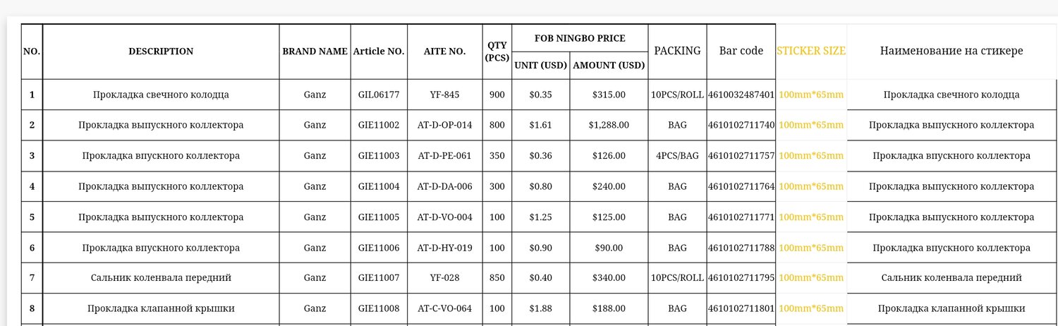

Есть вот такая этикетка №1, в ней нужно заменить название, артикул, штрих код. Подскажите пожалуйста, как сгенерировать автоматически штрих-код? Т.к. количество таких этикеток более 1000, вручную его генерировать долго.

Это ж EAN-13 я правильно понял?
Макросом
Реакции: vetik91
Там все 13 цифр, можно и простым Data Merge обойтись
Макрос в триальной версии генерит по 5 штрихкодов, можно заморочиться) Это не поштучно перебирать.
Реакции: vetik91
Вот еще один макрос. Можно подписаться на 1месяц за 260 р.))
А что не так?
Это кстати вообще упрощает дело, наверное можно и без макроса обойтись
спасибочки огроменное всем)) буду пробовать все варианты
