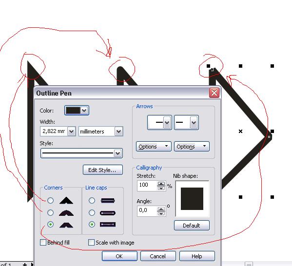

какя странность? (при большой толшине, появляются острые углы - это?)

все понятна?
