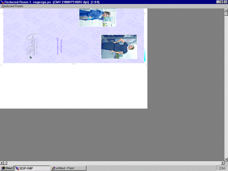

часть изображения невидна на превью, даже старые работы со старых ps , которые нормально отображались раньше. если нужно могу отправить скриншот

Вот что получается на превью
Варианты:
1. В настройках в OCP Авантры кто то поменял, уменьшил ширину пленки.
2. Тоже самое произошло у вас в RIP'е, либо с ориентаций теперь проблема.
1. Page Setup в RIP.
2. Неправильный Art Box. (RIP и "режет").
Я почти уверен, что Page Setup. Поэтому про Art Box поставил вторым...
ArtBox тут не при чем. Налицо сдвиг изображения по вертикали (на превью). Откройте PS в другом РИПе или отдистиллируйте и гляньте акробатом. Если будет все в порядке, то курите настройки SDP - где-то принудительно выставлен сдвиг.
