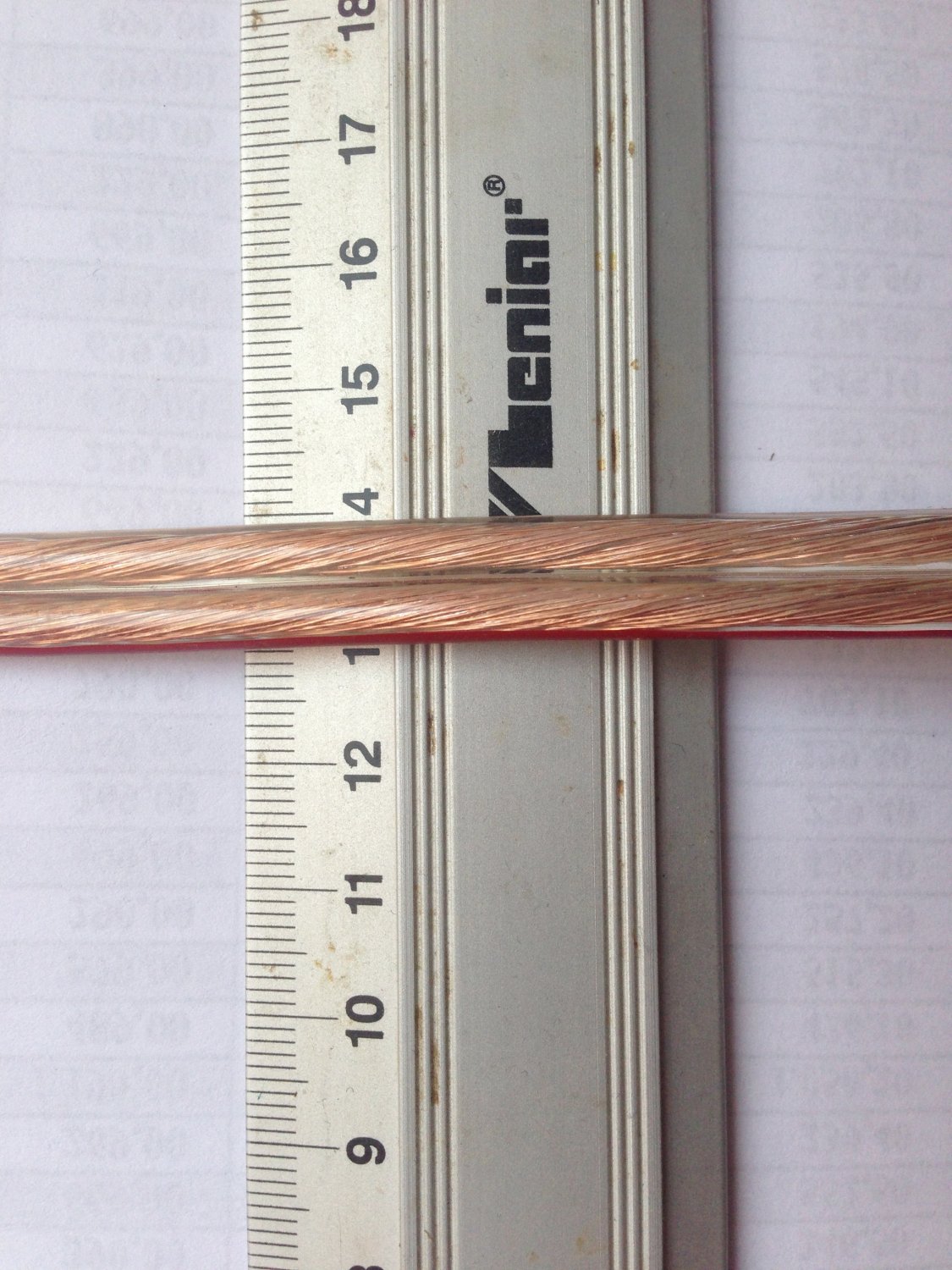

Реально там миллиметра три. Это как-то считается непрямо. Провод дешевый, около 1 евро метр. См. фото.
Закрутки есть и на колонках и на усилителе.
    275.1 КБ · Просм.: 673
Ибо 100 ватт при 220 вольтах — это меньше чем пол ампера, а при 2 — устрашающие 50 ампер.
Я измерил мультиметром – при приличной уже громкости - прыгает от долей вольта до 2 примерно.
Напряжение или силу тока измеряли? Если силу тока - то даже 2 ампера ничего не сделают с вашим проводом.
Если он диаметром 3 мм, то сечение у него 7 мм². Если вышеуказанные 4 мм это сечение, то все равно 2 А это, примерно, половина максимального значения тока, что может долговременно протекать по данному проводу.
