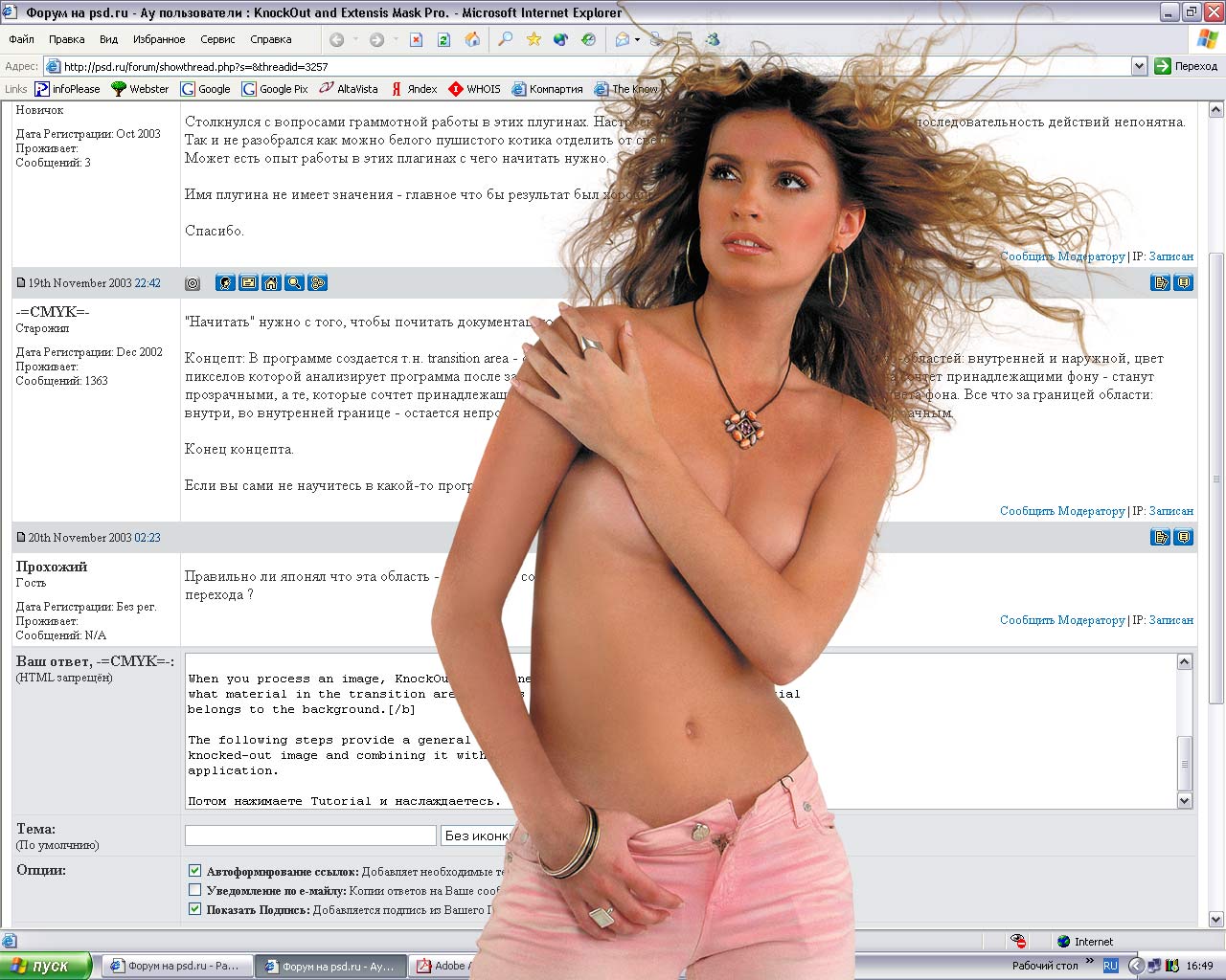

Потом нажимаете Tutorial и наслаждаетесь.
    196.9 КБ · Просм.: 1 004
Крутотень !
Спасибо !
Фготкой был удивлен !
