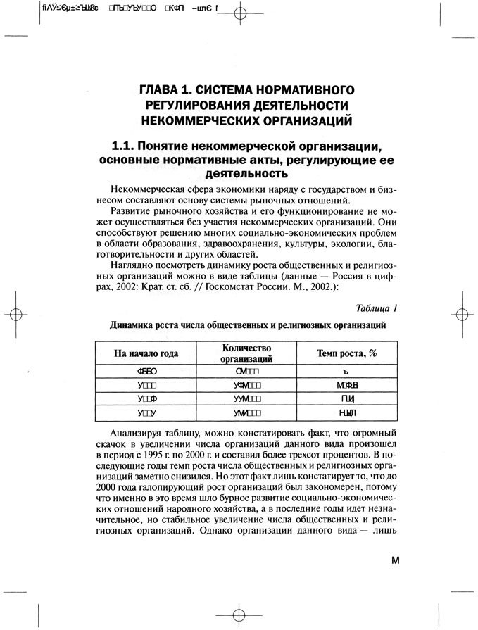

Вопрос именно в том, будет ли с АТМом печататся на непосткриптовом принтере пдф со вшитыми Тип1-шрифтами? Так просто - лезут краказябры...

Вот одна страничка.
Косячно (квадратами или большими русскими буквами):
1. вся строка вверху
2. цифры в таблтце
3. номер страницы

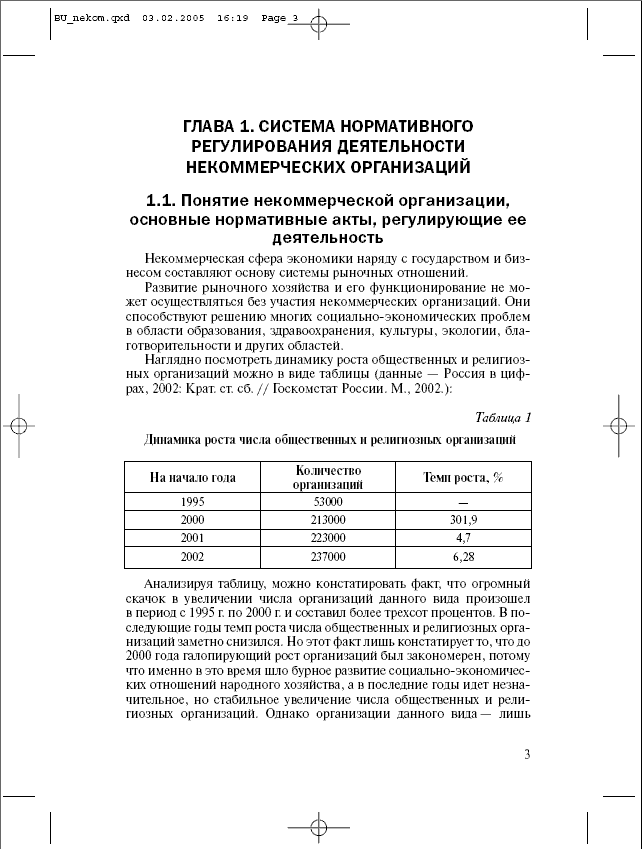

У меня все нормально (см. аттач)

-=Bell=- сказал(а):
Это отсканеная распечатка?
У меня открылось точно так же как и у kaatm.
А по самой верстке - корректора не хватает.

ОТКРЫВАЕТСЯ и у меня нормально. ПЕЧАТАЕТСЯ плохо...
ЗЫ. А что сказал бы тов. корректор (ваш)?
Ответ: АТМ на WinXP
Скриншот из акробата то был. Распечатал на PS. То же самое, что и на скриншоте.

Я же сказал - принтер не PS, из Кварка печатается отлично, а из Акробата ( pdf, изготовленный из того же файла) печатается левыми символами - обычно большие русские буквы вместо цифр, а может и полная фигня идти.

Обычно я из Кварка печатаю на Acrobat Distiller 5, сразу в pdf. Сейчас попробовал на Generic PostScript Printer сначала в ps, потом дистиллировал в pdf. Результат - точно такой же :(
При печати на PS-ном принтере (например, НР-2100, 2300D или Lexmark 4049, с PS-ными дровами) все прекрасно выводится...
В аттаче - отсканеная распечатка с Самсунга МЛ-1210 (на всякий пожарный сегодня скачал и поставил свежайшие дрова с сайта Самсунга, ессно там ps-ом и не пахнет):
    139.2 КБ · Просм.: 1 377

Принтер НР 4000, язык PCL6 - твой PDF печатается так же, как и на мониторе, т. е. правильно.
А то, что цифры неправильно выводятся… Ладно бы русские буквы. Причем, заметь, именно у тебя. Это, наверное, к паталогоанатому, а может быть к Самсунгу.
