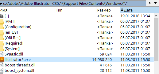

У Иллюстратора Adobe пишет сокращенный путь в формате 8.3, но думаю это не принципиально.
Только это не надолго :) Путь слетает снова. Но если вы переименуете файл иллюстратора например в illustrator6.exe то у вас появится выбор в меню "открыть с помощью" и ничего больше не слетит.

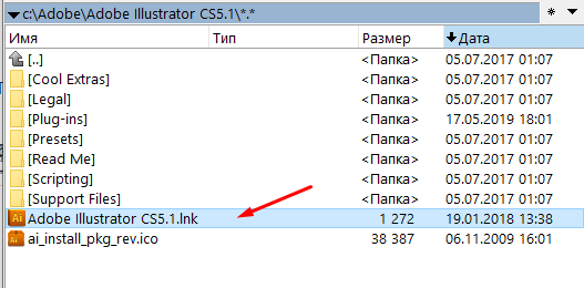

Конечно линк оно само не поменяет. А вот с панели задач заработает и так.
