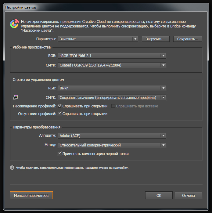

Окно Color Setting в студию
Ещё и русская версия (

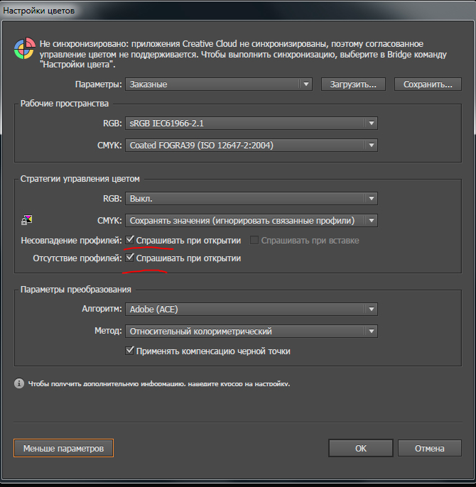

Или отключить эти галки
    188.2 КБ · Просм.: 377

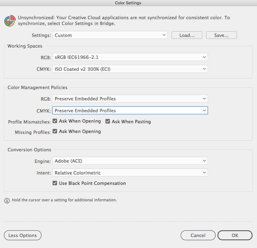

«Полицейского» в CMS оставляйте с включенными трема галками — как учил Шадрин — он просто переспрашивает, что Вы хотите сделать с управлением цветовоспроизведения — он не даст Вам никогда случайно ошибиться.
Разве, что на большем потоке можна отключить (много open например), когда Вы точно знаете, что делаете.
Как по мне — вот самая стандартая настройка Color Setting:

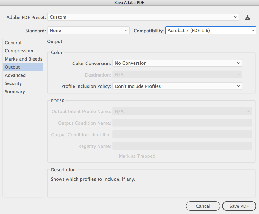

Стоит сохранить, закрыть и открыть документ снова - профиль появляется. Почему и как от этого избавиться?
Пишите все в ПДФ — универсальная правильная культура работы с адобовскими продуктами в плане CMS.
Save As.
Смысл оставлять CMYK Preserve Embedded Profiles, если потом рубим его Don't Inculd'ом? Если мы говорим про печать и выбрали целевой профиль для чего тащить за собой визуализацию от другого профиля, в том случае если изображение link'овано.
Я привел пример настроек Color Setting не оптимальный для данного случая, а как универсальный, который решает любую колориметрическую задачу-ситуацию. Такая настройка все равно переспрашивает, что делать с Embedded Profiles при откритии.
