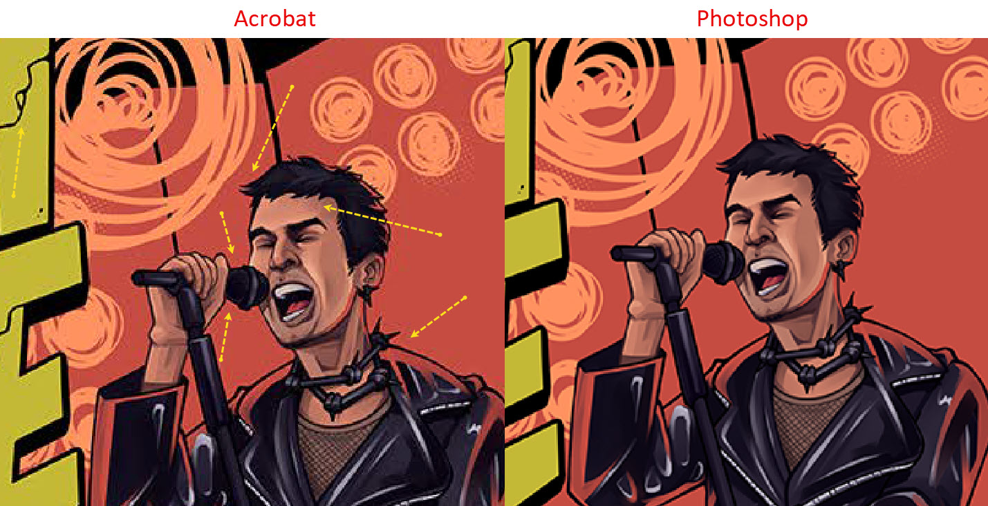

Прошу помощи у старших товарищей.
Есть файл tiff. Разрешение низкова-то, но артефактов нет.
Открываешь файл в Acrobat - пережато. Открываешь в любом вьюере, фотошопе - артефактов нет.
Файл
Сперва я грешил на настройки сохранения из-под Acrobat. Потом грешил на QIP. Потом я немного грешил просто с девками - но это к делу не относится, просто к слову пришлось.
Дефект возникает сразу же - при открытии файла акробатом.
ver 23, 64
Словили леща. Бог ты с ним бы с заказом. Я понять не могу как это работает? Чтоб не встрять в след. раз.
Помогите, пожалуйста.

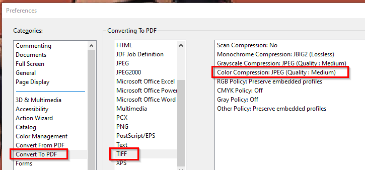

Может это не тиф, а жипег или тиф, но с жипег компрессией. Заархивируйте и прикрепите файл в сообщению.
Да, вы были совершенно правы - был режим конвертации "среднее качество".
ZIP поставил теперь.

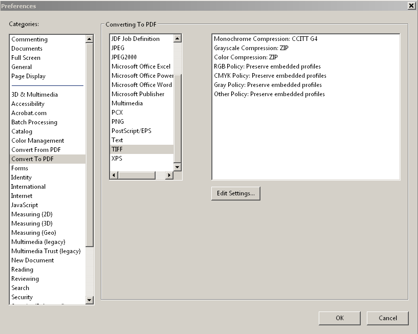

Впрочем - вопрос вдогонку что было бы лучше поставить? Компромисс качества и веса?
Спуску
Я бы не оставлял jpg ни в каком виде, в дальнейшем Вас будет ждать "спотыкон" при конвертации из профиля в профиль и повторное jpg сжатие с добавлением артефактов :)
