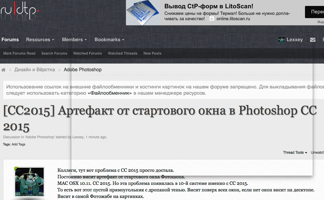

Коллеги, тут вот проблема с СС 2015 просто достала.
Постоянно висит артефакт от стартового окна Фотошопа.
MAC OSX 10.11. CC 2015. Но эта проблема появилась в 10-й системе именно с СС 2015.

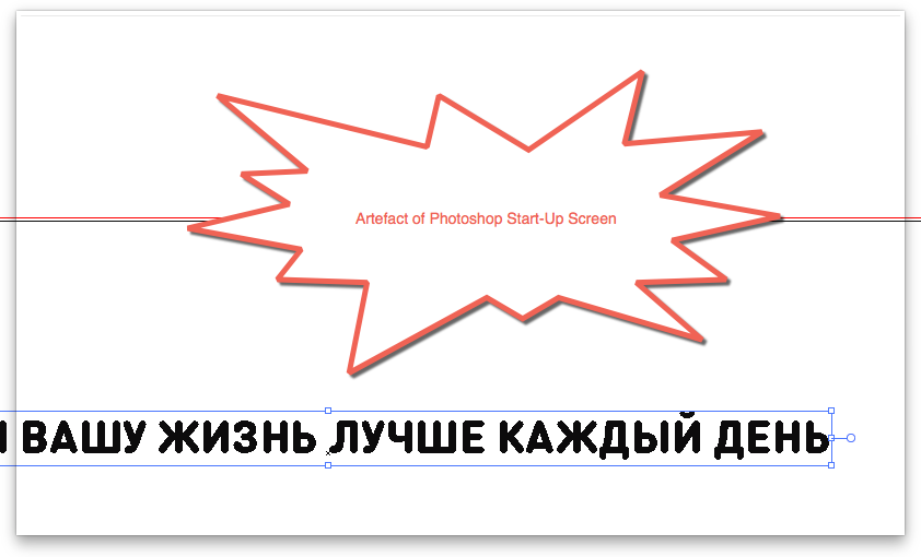

То есть вот этот пустой прямоугольник с дропаной тенью. Висит поверх всех окон, если нет окон висит на десктопе. Висит в самой Фотожабе на картинках.
Забодал, слюшай, а.
Жаргонные названия программ на форуме запрещены.
А что до проблемы – похоже это ваша личная радость, в сети не вижу упоминаний. У меня на двух компах с 10.11 и СС 2015 тоже этого нет.

Не знаю насчет личной радости, это безобразие присутствовало на нескольких компах, iMac, Mac Book.
Кстати такое же окно остается и в индизайне, но у него есть кнопочка с крестиком слева вверху, благодаря чему его можно закрыть.
