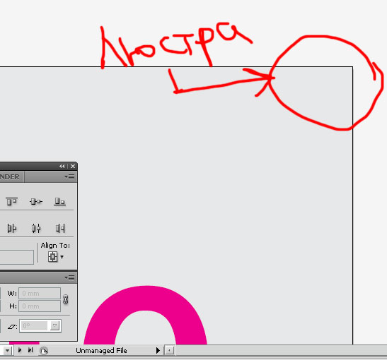

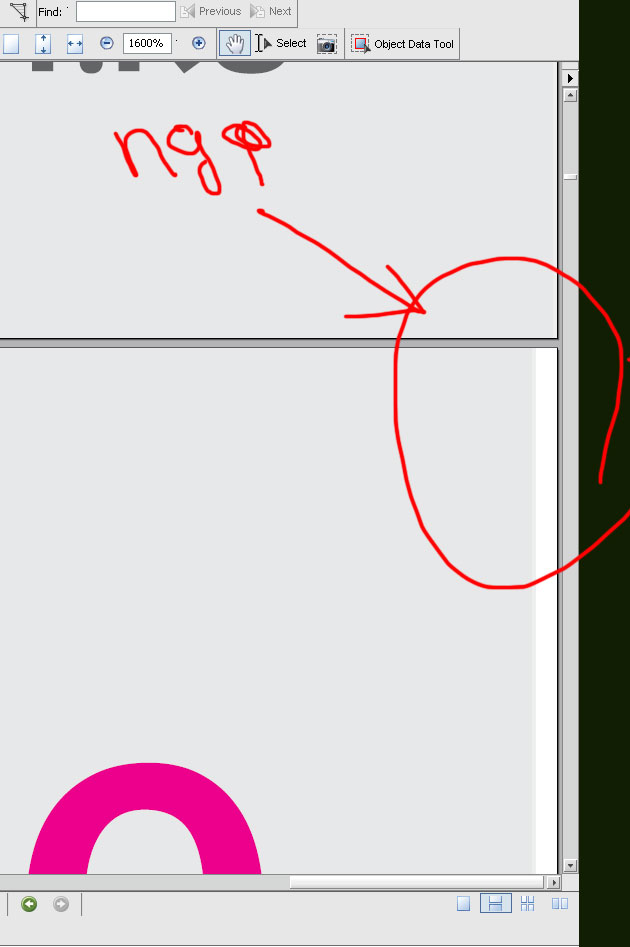

Сделав ps и отдистилив, заметил, что на некоторых страницах этого многостраничного пдф`а появилось белое поле справа (рис. 1). Хм. Посмотрел файл - никаких белых полей справа (рис. 2), ни на каких артбоардах нету. Хм.
Размер артбоардов везде одинаков. Размер объекта, который сдвигается везде одинаков, и на каждом артбоарде объект стоит чётко в определенных координатах. Совсем отупев, я даже сделал одинаковое расстояние между всеми артбоардами. Не прокатило (особо и не надеялся =) ).
В аттаче лежит кусочек файла ai4 + сделанный из него пдф. В пдф со страницы №3 справа (если увеличить) будет видно то, о чём я говорю.
Пдф делался через ps, ps писался на ScitexDolev800.
При простом сохранении в пдф всё гуд.
Вопрос: у меня одного такая бяка?
