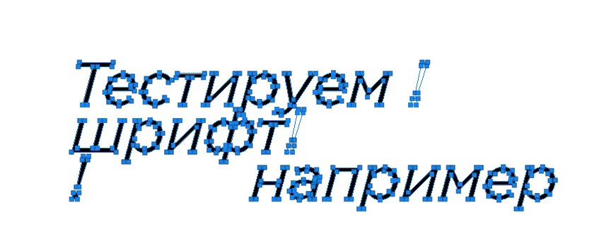

Проблема возникла конкретно с шрифтом Аrson pro, со всеми его вариантами начертаний. Что конкретно происходит: текст набранный этим шрифтом и имеющий более одной строки, то есть вставленный Enter, в том числе мягкий перенос (Shift+Enter), при конвертации в кривые, а так же при применении к нему эффектов, в конце строки появляется восклицательный знак. Что характерно - при растрировании этого не происходит, При экспорте в PDF этого не происходит, при переводе в кривые через питстоп в акробате - восклицательные знаки так же не появляются. При аналогичном тесте в CorelDRAW ничего подобного не происходит.
Так же есть ещё одна проблема - при использовании табуляции (отступов по Tab) так же возникают восклицательные знаки, но они сразу отображаются в текстовом режиме.

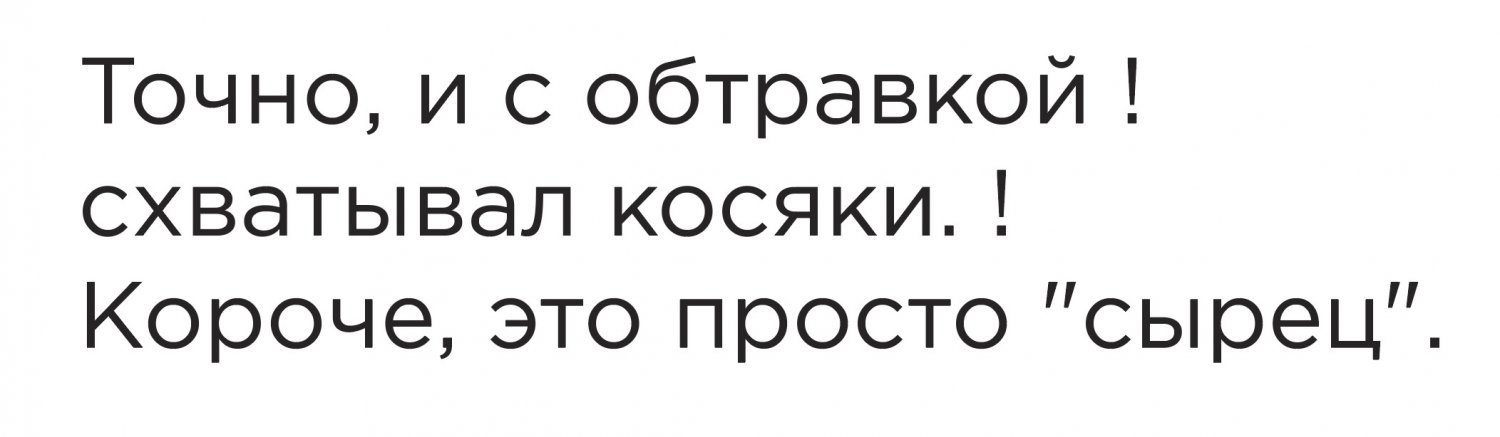

Дело в левом шрифте. Скрин с моего мака, High Sierra 10.13.5, AI лицензия, актуальный

Заодно проверил как его видит Photoshop, там схожая картина. Пока это текст - почти всё (за исключением отступа ) нормально, но если конвертировать его в кривые (Path) получаем восклицательные знаки

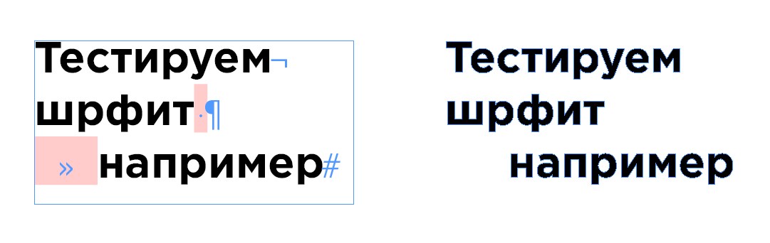

А вот индизайн рассказал об этом шрифте чуть больше. Сначала я набрал текст с нужными "болевыми точками", и потом присвоим им шрифт Аrson pro. Розовым цветом подсветились символы для которых не нашлось символа в этом шрифте.
Как мы видим - это пробел.
Видимо в таблице символов в этом шрифте какая то проблема с пробелом, подумал я. Посмотрел глифы и сравнил его с Arial. Смотрите какая любопытная деталь. Вместо аж трех пробелов, как в Arial, в Аrson pro таблица начинается сразу с восклицательного знака.

У этого шрифта косяки не с пробелами, а со скрытым знаком абзаца
