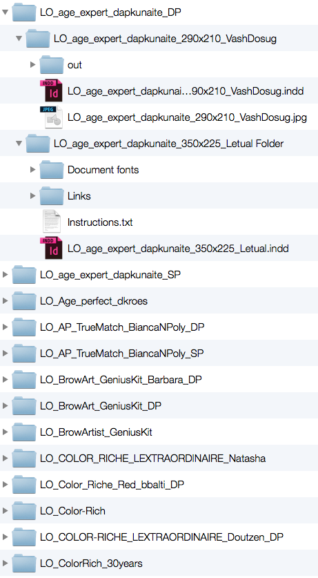

6. Вы сдаете массу таких файлов для работы подрядчикам (учитывая, что в ТТ в лучшем случае упоминание о версии индизайна или иллюстратора, ни о каких PDF иам речи нет). См. скриншот.
Тем более, скрипт все разложит по фолдерам с именами верстки.
