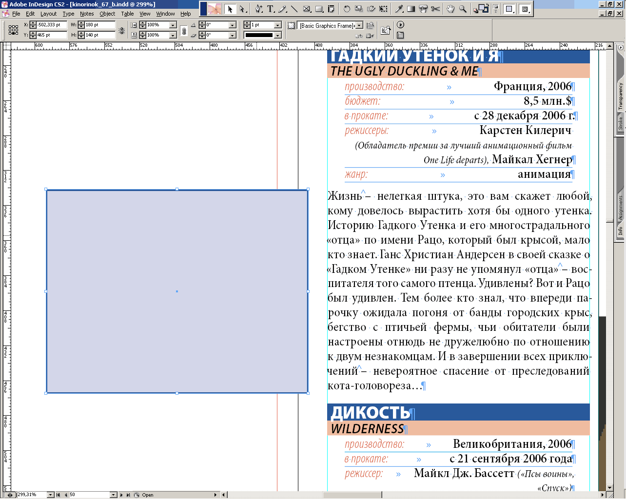

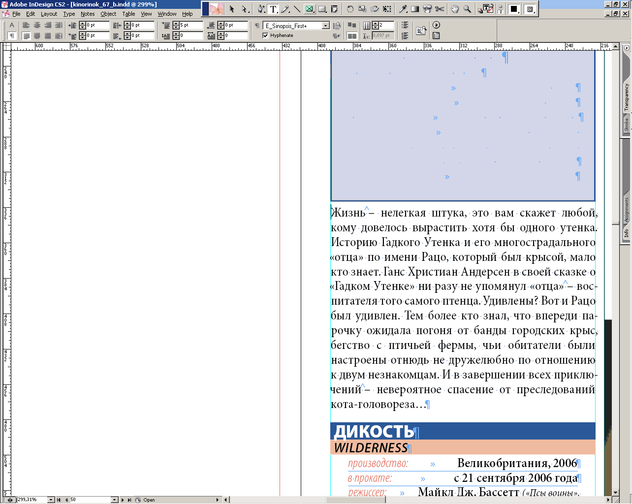

1) Задача подложить нарисованый прямоугольник под абзац "Жизнь - нелёгкая штука.." Так что бы он был заякореным объектом.
2) Вырезаем прямоугольник, и, установив точку текстового ввода перед словом "Жизнь", - вклеиваем.

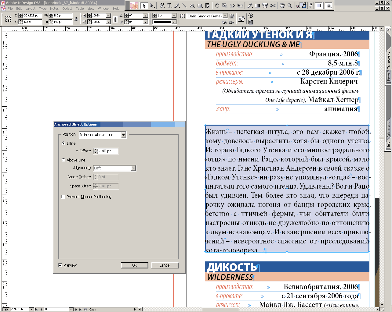

3) Выделяем вклееный прямоугольник, даем команду Objekt > Anchored Object > Options… Указываем в поле Y Offset отрицательное смещение равное высоте прямоугольника.

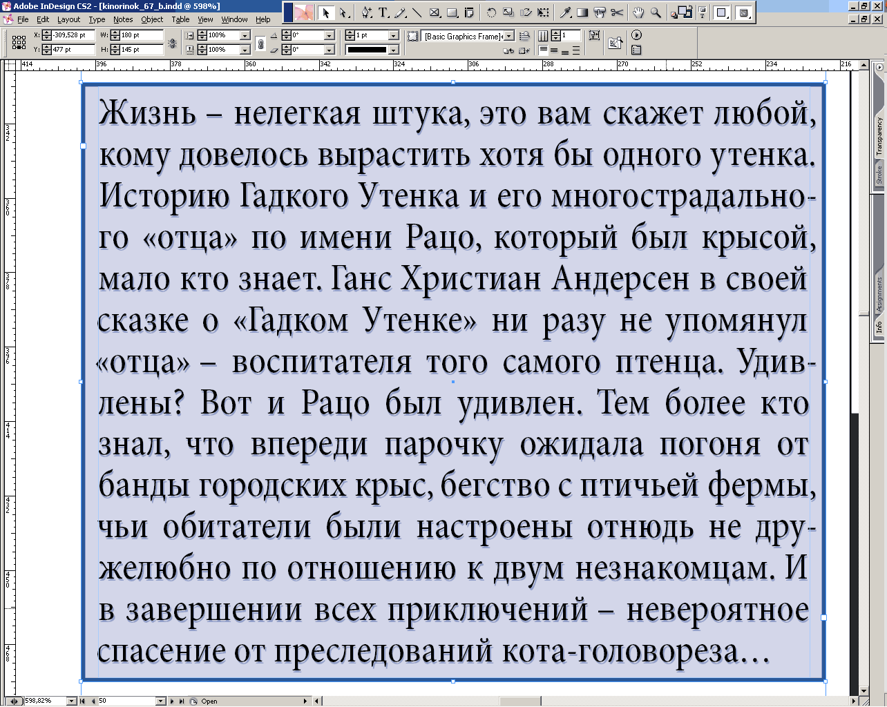

Спасибо форуму за задачу! Теперь я знаю как в индизайне сделать, то - чего мне в нём так не хватало. А именно - оттенить строку.. абзац... слово.. внутри связаново текста. С помощьюписаной методы подложения под текст заякореного текста - и это теперь не проблема.
В уже полученый под текстом фрейм - вклеивается копия текста. Чуть - чуть доводится руками.
Даже разблюреная тень - и та доступна
А вот ragman говорит - "нельзя картинку подложить". Да хоть черта лысого в подлежащий фрейм теперь можно сунуть. Конечно динамичность этой конструкции сокраняется только пока абзац не желает переползти своей половиной на следующую страницу, и пока не меняется ширина колонки - но всё - хоть сколько то динамичное решение.
