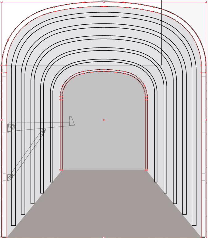

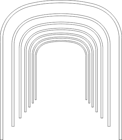

Нет ну я в курсе что можно подергать за усики и криво-косо оно объекты раскидает При некоторой сноровке можно приноровиться... Но вот надо ребра жесткости в перспективе сделать. То есть они чем дальше тем ближе друг к другу должны быть. В кореле это Object acceleration. В иллюстраторе? Прикол в том что если сделать ему replace spin to кривая с усиками будет фактически точкой и ничего там не навертишь. Как народ выходит из такой ситуации? Может плагин какой есть для человеческой бленды?
Пример сделан в кореле за 5 сек :) Мне как бы не хотелось делать каркас в кореле а потом тащить в иллюстратор чтоб там покрасить. Хотя вероятно так и придется сделать.

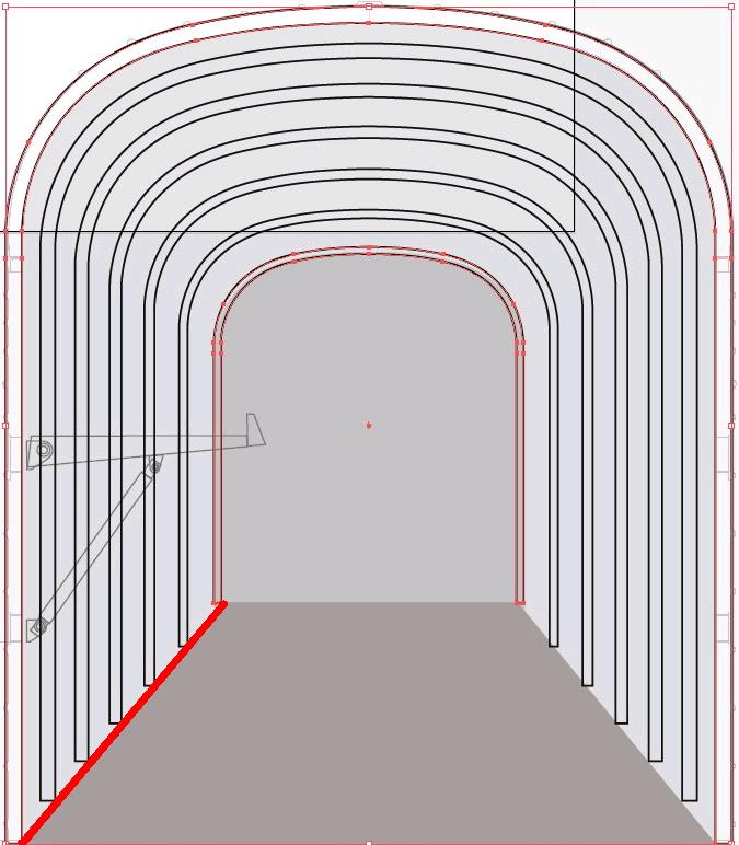

От длины усов оно зависит. Точек можно хоть сотню навтыкать. Но когда перспектива сходится к центру путь превращается в точку. Ну или очень коротенький отрезок если не совсем в центр. Извращенчкеский метод не помогает. Вот и спросил может люди хоть какой-то плагин наваяли для вправления мозга этой суперпроге. Вот кучу всяких чудес можно с блендой навертеть в нем, а вещи относительно простые делать вручную приходится. Почему не в кореле? А падает он у меня постоянно.
Ответ: Аналог кореловского ускорения в бленд?
Не совсем понял про точку, иллюстратора под рукой нет. В примере из первого сообщения путь - отнюдь не точка. Поясните.
Ну если иллюстратора нет то и пояснить нельзя. Практически в току все это сходит.
Видимо, я чего-то недопонимаю. Разве путь в данном случае - не толстая красная линия?
Нет. Маленькая красная фигня в центре. В кореле кстати то же самое. Ну уж это то можете проверить.

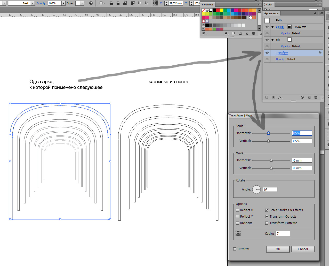

Похоже но не то. Должно быть так
