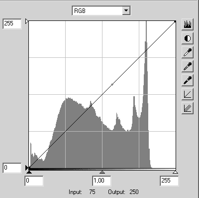

В большинстве случаев при сканировании слайдов (негативы не рассматриваем по причинам, которые готов обсудить отдельно) получаем гистограмму, показанную в аттаче.
Велик соблазн растянуть гистограмму в полный диапазон, осторожно манипулируя analog gain или включив auto exposure. Профайл при этом все равно будет довольно сносно работать (проверено).
    7.6 КБ · Просм.: 638
