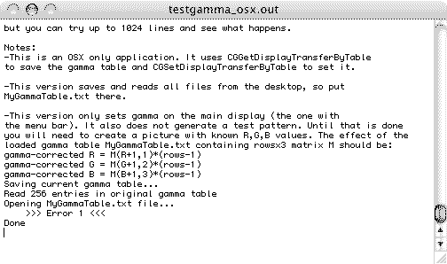

Ответ: Анализ битности лут.
Запустил, а она пишет Error
    6.6 КБ · Просм.: 1 080
У меня тоже самое.
Может, чего-то не то делаем?

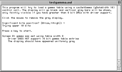

А у меня Х.
На 10 сегодня посмотрю :)
    83.9 КБ · Просм.: 952
