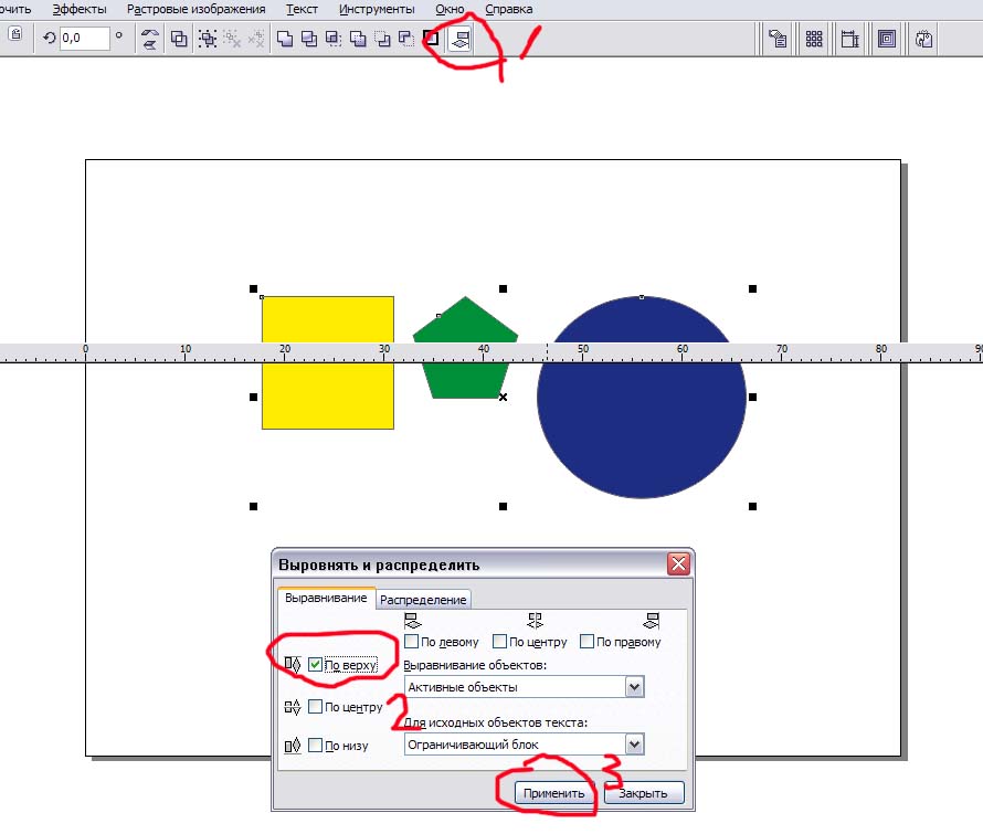

Подскажите можна в кореле выровнять 3 обекта по верхнему краю одного из них и задать растояние между ими 10 мм

Выровнять вот так, а вот расстояние между объектами ИМХО ручками по линейке.
Линейку можно затащить на объекты удерживая "шифт"

Не знаю, мб есть более простое решение, но первое что пришло в голову - 1ю направляющую через окошко координат ставишь по х=0, вторую на нужное расстояние. Выбираешь обе (с shift-ом), ставишь бе так, чтоб 1я была на правой границе 1го объекта, ко второй прилепляешь второй объект левым боком, Выделяешь обе направляющие и тащишь так,чтобы 1я (3я) напрвляющая располагалась на правой границе 2го объекта, не отпуская левую кнопку мыши жмакаешь правую. Ну и так далее.
Вместо направляющих можно использовать прямоугольник. На вкус и цвет...

Я для целей использую макрос Shaping v3 - отличная вещь, очень помогает в подобных вещах! А если просто нужно три одинаковых объекта расположить на растоянии к примеру 10 мм, то создаем один объект, а потом его с помощью Transform клонируем на определенное растояние. И с помощью Step and Repeat так же можно добиться подобного.
