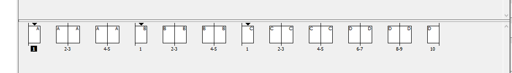

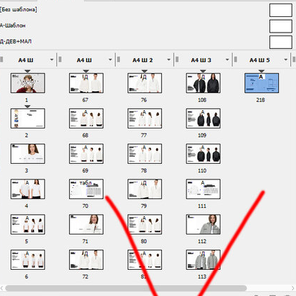

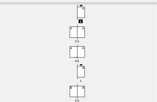

Добрый день. При верстке каталога ошибочно нажала опцию "альтернативный макет". Получилась вот такая разбивка.
Подскажите пожалуйста - как вернуть обратно. Хотелось бы, чтоб в палитре "страницы" страницы каталога шли друг за другом от 1 до 200... как было изначально.
И по какому принципу индизайн разбил страницы на колонки?

Похоже 5 раз случайно нажимали или перемещали страницы из другого документа

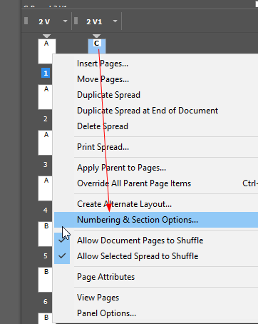

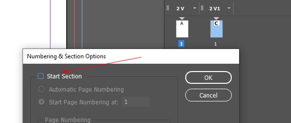

ПКМ на первой и убрать Start section (раздел вроде на русском, верхняя галка в общем) в нумерации страниц

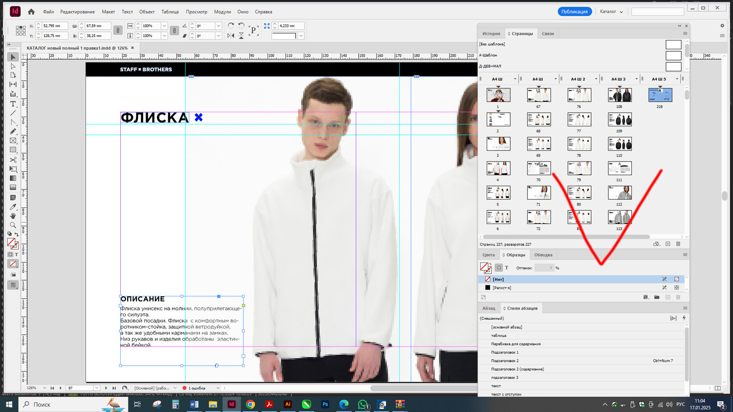

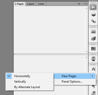

Закройте все документы, щелкните правой кнопкой мыши по нижней части панели "Страницы" ("Pages") и выберите опцию просмотра страниц в горизонтальном виде. Все открывающиеся документы будут наследовать это свойство.
Реакции: MrDesigner

Они все горизонтальные, но отображение их не горизонтальное. Ты правильно объяснил причину появления новых Альтернатив - они добавляются, когда в текущий макет переносят страницы из других документов. Тогда к исходному A4 V (или в русском варианте A4 Ш) добавляются "A4 V+1" - A4 Ш 2, A4 Ш 3 и A4 Ш 5 и т.д, как видно в макете у TC.
Но размер страниц надо проверить, возможно он разный.
А вот размер страниц одинаковый, так как в названии Альтернатив стоит A4.
Огромное спасибо! Все поправилось и заработало. Большое спасибо за помощь

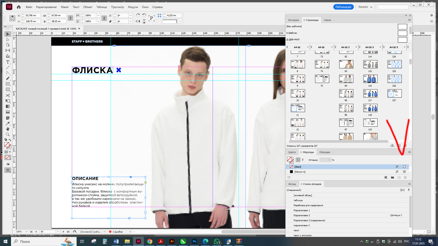

На скриншоте не вижу

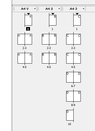

Не путай горизонтальное расположение страницы (когда высота меньше ширины) и горизонтальный показ страниц. Сравни Горизонтальное, Вертикальное и Альтернативное отображение страниц, которые являются вертикальными по своему формату. Страницы горизонтального формата можно отобразить по такому же принципу.

можно и так, но это скроет, а не уберет
Удалить оптом все пришлые из других документов Альтернативы можно скриптом
JavaScript:
app.activeDocument.sections.itemByRange(1,-1).remove(); // Удаление всех разделов (секций, Sections) в активном документе
Размер страниц (даже в том случае, если размер страниц отличался) останется прежним, просто удалится принадлежность страниц к разделам с названиями Альтернатив.
