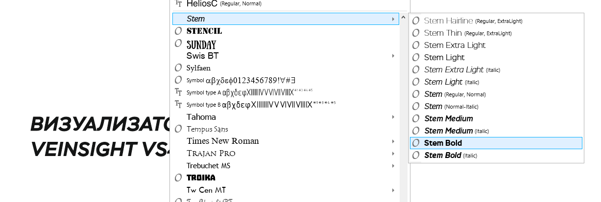

Первое прикрепленное изображение - Сorel 21. В списке есть, а использовать его нельзя (только ненужный курсив).
Иногда получается его инсталлировать (второй аттач) средствами Windows, но может "слететь".

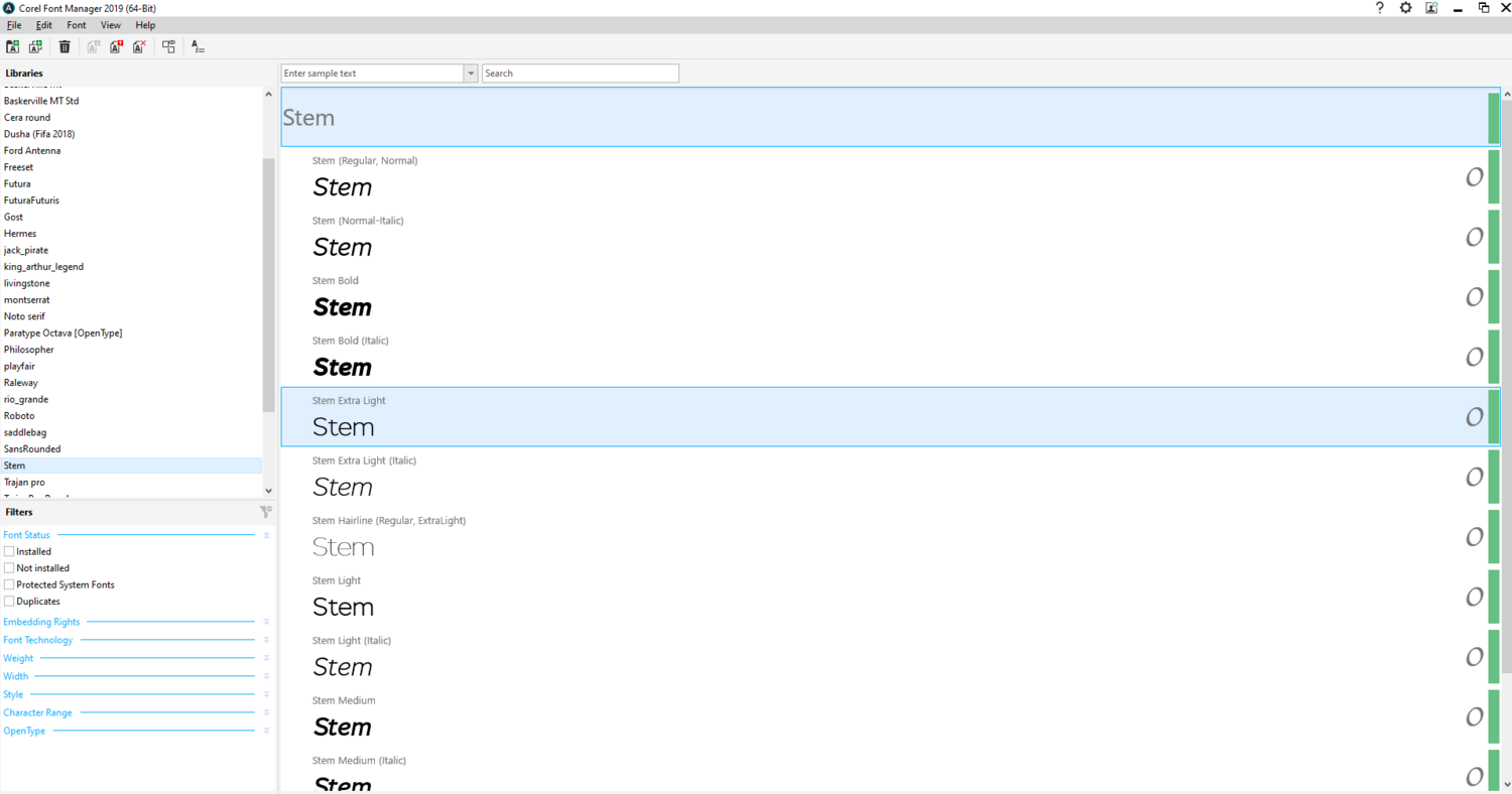

Первое прикрепленное изображение - Сorel Font Manager. Просто не хочет видеть, например, начертание Bold. Хоть убей.

Например шрифт Stem
не всем источникам стоит доверять и тем более публиковать их тут - это вам непременно надо правила прочесть, а именно п. 5.1
ваш "проблемный шрифт" из указанного источника имеет в
Embedded Setting - Preview & Print allows
Шрифт с разрешением на встраивание Preview & Print позволяет полностью или в виде подмножества
встраивать шрифт в электронный документ исключительно для просмотра этого документа на экране и / или печати этого документа.
и теперь кое-что из справки CorelDraw
Обратите внимание, что CorelDRAW соблюдает разрешения, свойственные каждому шрифту.
Некоторые шрифты поддерживают встраивание для печати и предварительного просмотра,
но не для редактирования текста; другие шрифты могут не допускать встраивания.
Следующие встраиваемые разрешения для шрифтов соблюдаются в CorelDRAW:
Редактируемый — позволяет встраивать шрифты в электронные документы и использовать их получателями документов для правки текста.
Устанавливаемый — идентично разрешению Редактируемый. Кроме того, данное разрешение позволяет шрифтам быть навсегда установленными на компьютере получателя и использоваться для создания новых документов.
Без внедрения — не позволяет встраивать шрифты в электронные документы
Просмотр и печать — позволяет встраивать шрифты в электронные документы только для целей печати и просмотра.
Такие шрифты невозможно установить и использовать для правки документа на других компьютерах.
