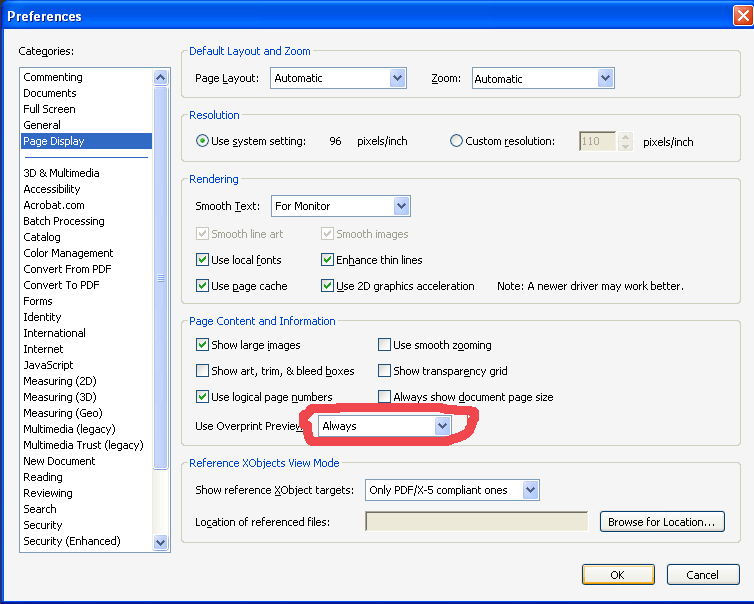

Всем привет!
В ранних версиях Акробата, в меню Адвансед была доступна галочка, показывающая оверпринт. Т.е. по умолчанию она у меня стояла, и все объекты с оверпринтом (даже не всегда черные) показывались корректно.
В 9й же версии, это запрятано глубже Адвансед - Принт Продакшен и т.д.
И самое неприятное, что по умолчанию она вроде бы отключена, специально проверял на ПДФе, в котором перекрываются два объекта нечерного цвета.
И чтобы посмотреть на оверпринты нужно каждый раз лезьть в это меню.
И только когда откроешь Аутпут Превью, оверпринт начинает отображаться.
Никто не подскажет, как-то можно настроить Акробат, чтобы не делать кучу доп. операций, и PDFы сразу показывались с корректным отображением оверпринта?

Тут очень много разных галочек
    26.5 КБ · Просм.: 1 074
Ответ: Акробат 9. Вопрос по отображению оверпринта в PDFах
Фух! Отлично :)
Спасибо большое!
Evgen сказал(а):
A комбинация Ctrl+Shift+7 из "ранних версий" не работает?
У меня в 9-м Акробате этот шорткат вызывает Forms - Add or Edit Fields.
И в меню Advanced - Print Production у меня нет никаких Overprint Preview (только Output Preview) и на кнопки тулбаре Print Production тоже такой нет (только Output Preview).
По умолчанию вроде Only for PDF/X Files
