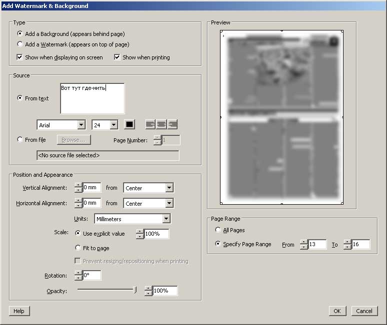

Может где-то в акробате стоял бакграунд или ватермарк? Проще говоря - подцеплялась фоновая картинка (текст)? Тогда неудивительно что ее не было в индезе.

Ответ: Ахтунг! Странный Глюк!!!!
Да в том то и дело, что нет, это проверил уже в первые полчаса эротических занятий с файлом.
