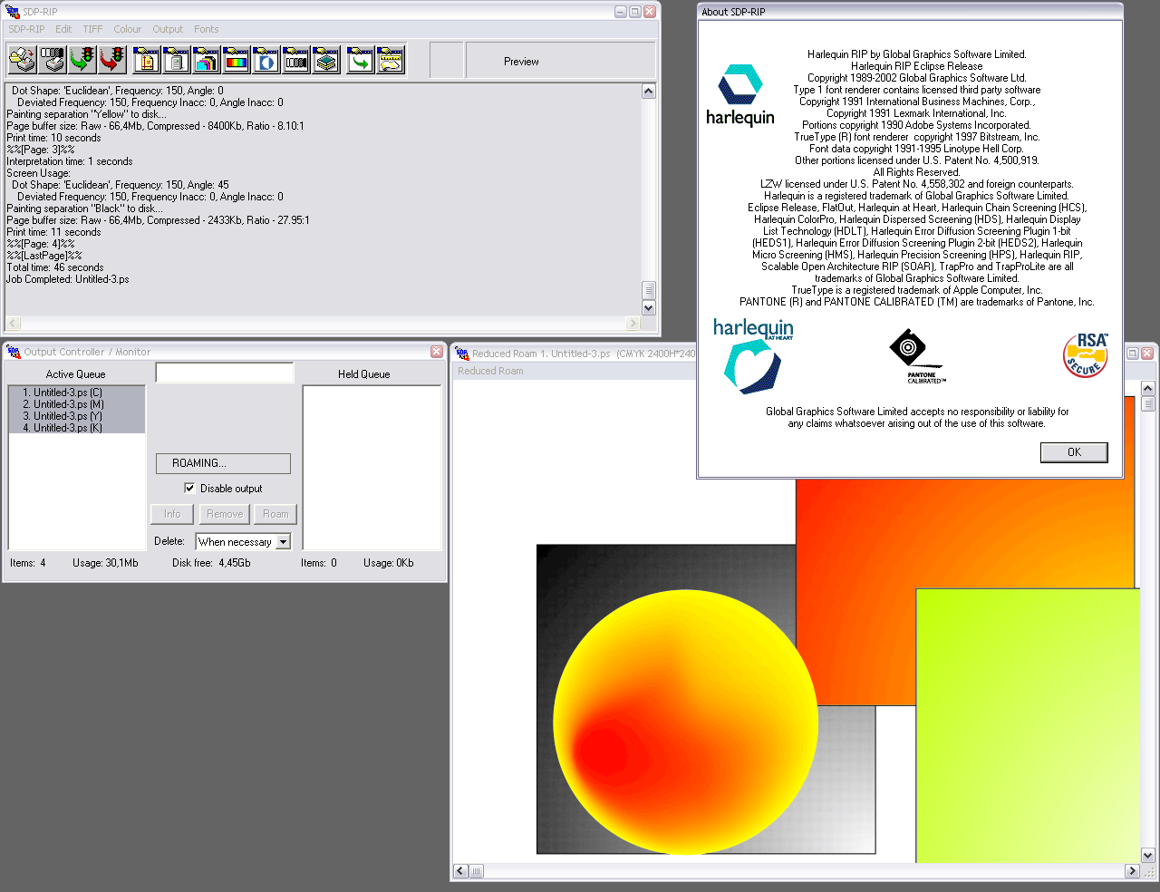

Записал, попрыгал.
Вокруг Harlequin-а.
Всё ОК.
Или не так прыгал?

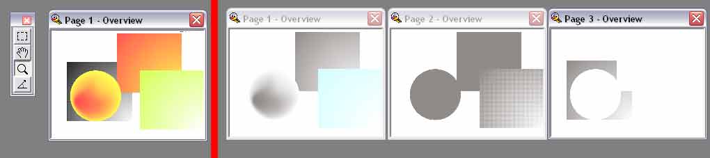

На Agfe тоже не отриповался, вернее отриповался не совсем правильно,
Скриншоты в приложены, в архиве исходный постскрипт

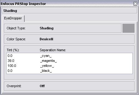

Кстати в картинке слева (отделено красной чертой то, что должно получиться) Agfa поделила, но неправильно, кстати вот скриншот PitStopa (из других програм с таким как-то не сталкивался...)
    4.7 КБ · Просм.: 899

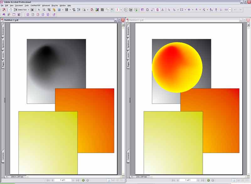

Кстати хотя "отдистиленый" делённый файл выглядит правильно (представляя головой какие краски где должны быть) Printec-овский плагин Separation control собирает его тоже не совсем верно... :(
/Правильный справа/
Да и по поводу In-RIP (для Agfa действия не возымело, выводит неправильно)
    26.6 КБ · Просм.: 782

Дельта съела без вопросов. Результат похож на правду.
Да, в Дельте честный Adobe PS версии 3011.106, Дельта версии 7.0

И, кстати, я действительно не понял что там за фигня на этом радужном кружке в виде Device_N Впрочем Дельта тупая, если она видит сепаренный, то оно для нее все в Gray. Сейчас попробую этот PDF в Сигну засосать, интересно, увидит эти странные споты, или нет?
Ответ: AI CS2 + сепарированный вывод
Так, Сигна приняла сепарированный PDF сделанный из этого PS без вопросов.
Дополнительных цветов не обнаружено. Рекомпозит (для превьюшки) показал нормальный результат. Из сигны записан PS, направлен на тот же RIP. Все в порядке.
P.S. Рекомпозитинг в PDF очень нечасто дает действительно верный результат, так что ничего странного, что рекомпозитинг в Акробате слажал.
А вот если риповать каждую страницу отдельно назначая на нее сответствующие цвета, а потом смотреть на растровую превьюшку, то все Ok.

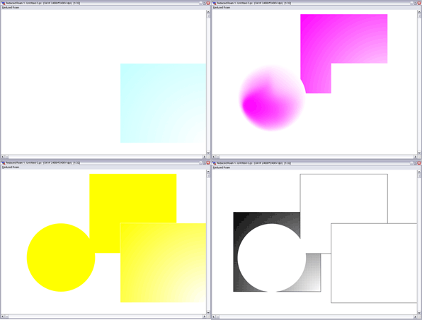

Вот так должно быть?
