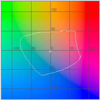

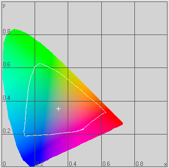

Ответ: Agfa Sherpa proof papers and Epson 2100
Охваты ниже. (Профили строились "на скорую руку")
При ближайщем рассмотрении оказались примерно такими, как у Epson 2100 RGB NC, многоуважаемого Алексея Щадрина, только в тенях хуже.
(Скорее всего, это погрешность не бумаги :) )
С уважением,Антон
С уважением,Антон
А можно сами профили выложить или по почте выслать?
Интересно их повертеть и сравнить со своими по охвату.
Заранее спасибо!
