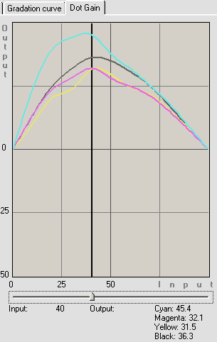

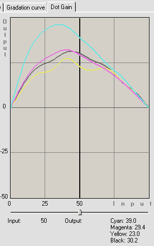

Алексей, всё в мире относительно... :)
Смотрите сами - до и после "линеаризации" с помощью QMS:
    6.7 КБ · Просм.: 1 066
    6.2 КБ · Просм.: 1 069

Нет, ну, коллега, ну, типа, это, как его: бывает и хуже. Иногда... В принципе... и медведи в цирке ездят... В целом, можно попробовать... Мда.
Если серьезно: случай не безнадежный. Я бы попробовал сделать Large-профайл по ECI2002, добавив в него "теневых" патчей.
Алексей.
P.S. "Вспучивание" циана -- это вот как раз тот самый "серобалансный" идиотизм, о котором мы толковали с Германом.
