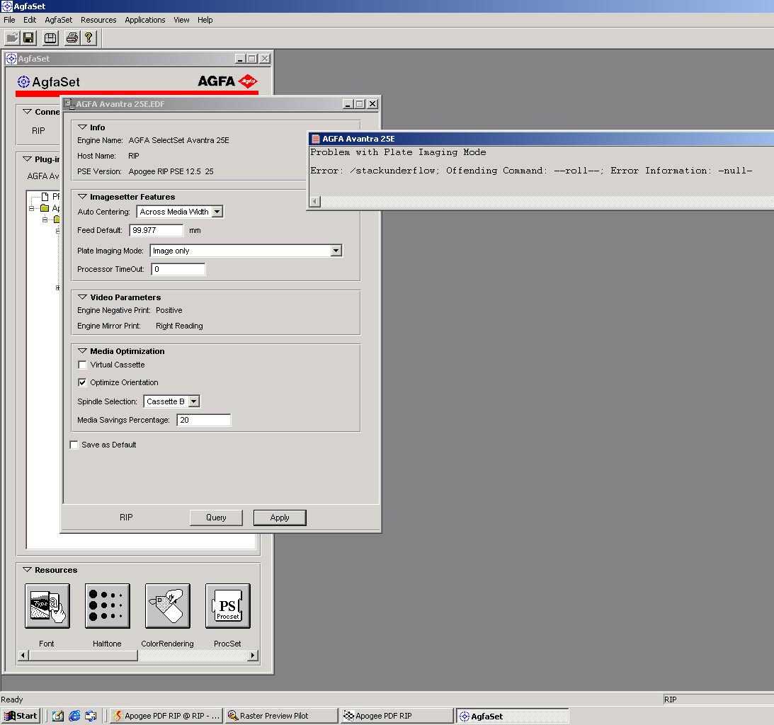

В общем то разобрался но уперся в проблему: когда в качестве устройства выбирается реальный ФНА
(авантра25) то изза Postscript ошибки не выполняются скрипты настройки.
Ругается на специфический параметр Imaging Mode - может кто знает что может быть не так?
Где то что то не отмечено? не импортировано?

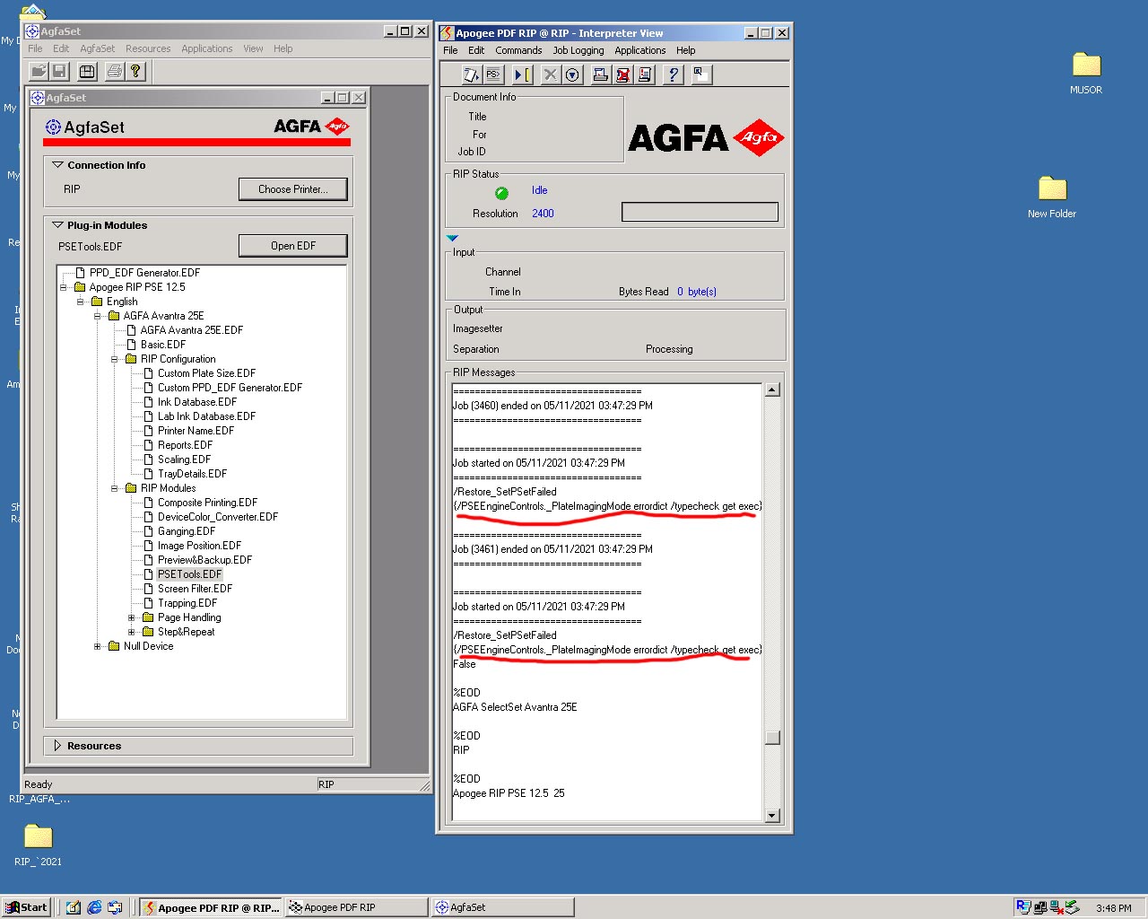

Выдержка из типичного лога:
Problem with Plate Imaging Mode
Error: /stackunderflow; Offending Command: --roll--; Error Information: -null-
/Restore_SetPSetFailed
{/PSEEngineControls._PlateImagingMode errordict /typecheck get exec}
*Engine Error Plate Imaging Mode
/typecheck
/PRISetParameter
[/Thresholds -file-]
%EOD

Это приведен лог после применения настройки из AGFAset(не помню вторая сверху-настройка параметров устройства). Эта же ошибка вызывается при попытке отредактировать "правила" или что то еще...
Сам РИП загружается без ошибок(лог в атаче был)
PDF файлы через прямую загрузку через интерфейс РИпа делает
Но из-за этой ошибки не выполняется ни один конфигурационный скрипт и поэтому нет возможности изменить настройки.
Если поменять выводное с APIS на File или NULL то все настройки работают но они только для этих устройств.

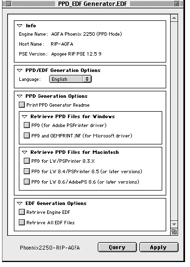

У вас либо сами файлы настроек под рип не подгружены, либо PS создавался с другим PPD (в этом случае вам нужно сгенерировать PPD с AGFA Set и использовать его при генерации PS).
Реакции: Valentin
Да я дома, у нас вечер уже. Скрины негде сделать. Хотя...

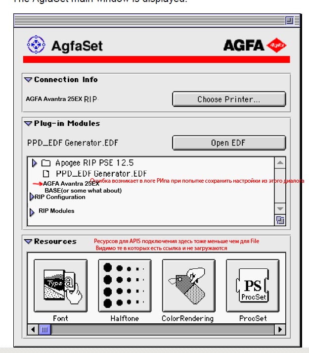

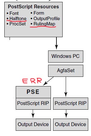

Из инструкции, там конечно не совсем то но похоже.
Картинка PPD_EDF generator - может я в том диалоге что не то сваял

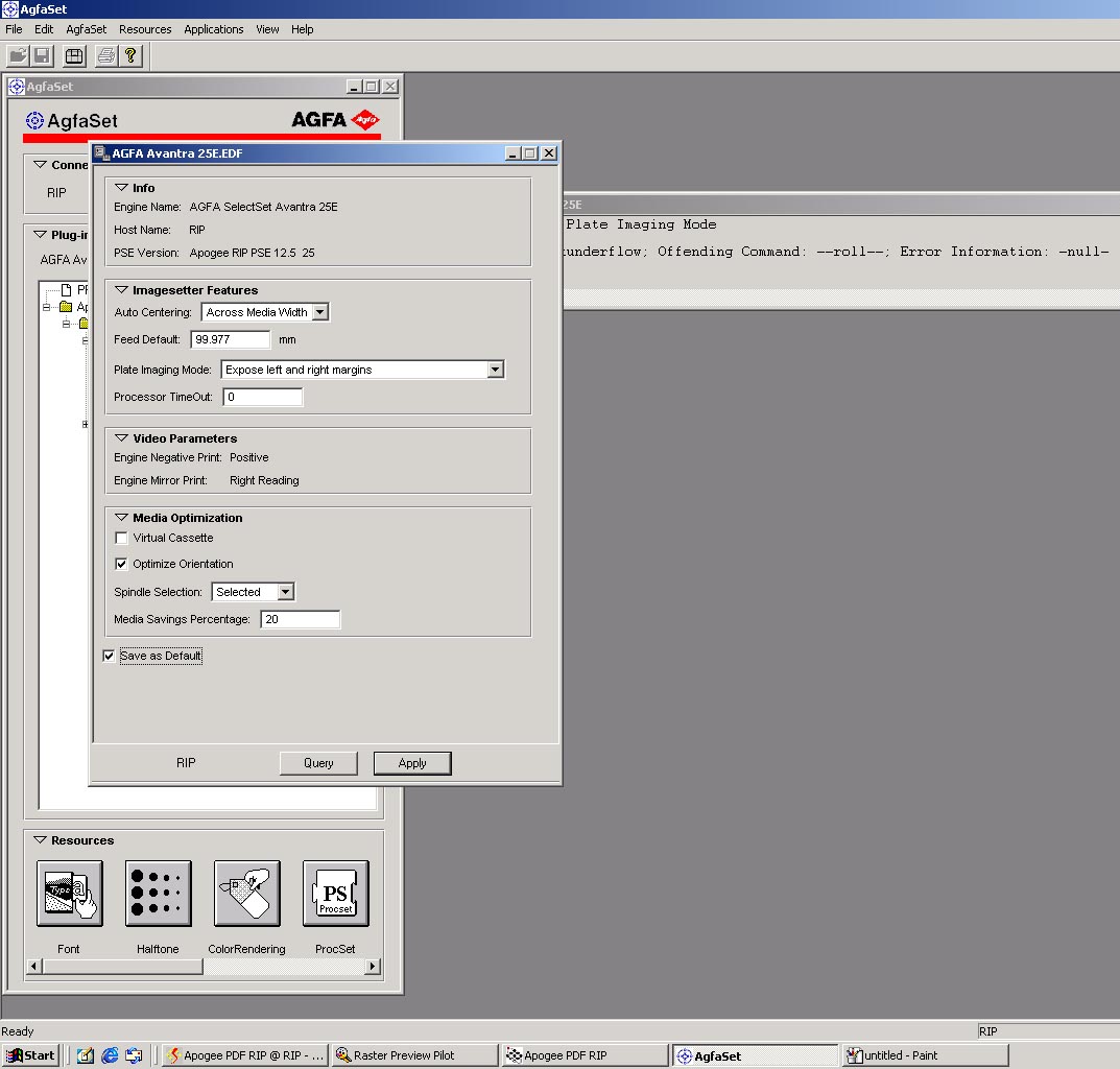

Картинка Agfaset - это собственно то место где мне и видится проблема, т.е. при попытке сохранить настройки(полученные по QUERY запросу как настройки по умолчанию и выдается ошибка.
Скрина с настройками естественно нет но там параметры фотонабора (разрешение,центровка, зеркало и тп) и среди них этот злой параметр который вызывает ошибку _PlateImagingMode
Соответственно настройки не сохраняются и другие ресурсы так же
Например Ruling Maps вообще не открываются
Возможно мне надо как то перегенерить-модифицировать верхнего уровня PPD потом загрузить его и тогда все наладится, но к сожалению извращенная логика конца 90-х пока не вошла в мою голову(раньше то она там была но много времени прошло...)

Это скриншоты. На все попытки изменить настройки(связанные с параметром вызывающим ошибку) генерится ошибка и ничего не делается. Не спец по PS ошибкам но похоже в словаре который загружен в РИП нет такого элемента. Смотрел в ресурсах параметр такой есть и имя совпадает.
Почему нет не ясно может нужна какая то процедура восстановления.
К сожалению продавец данного хлама не снабдил его дистрибутивом этого РИПа (а может и не было его у него)
Сам РИП загружается нормально и сообщений об ошибках в стартовом логе не выдает(прилагаю во вложении) но есть какой то Warning но его я не нашел в логе. Да и в Boot логе в разделе ENGINE действительно не указан такой параметр - но откуда он берет эти значения и как заменить на правильный?
Все попытки изменить что либо используя AGFASET кончаются неудачей из-за этой ошибки.

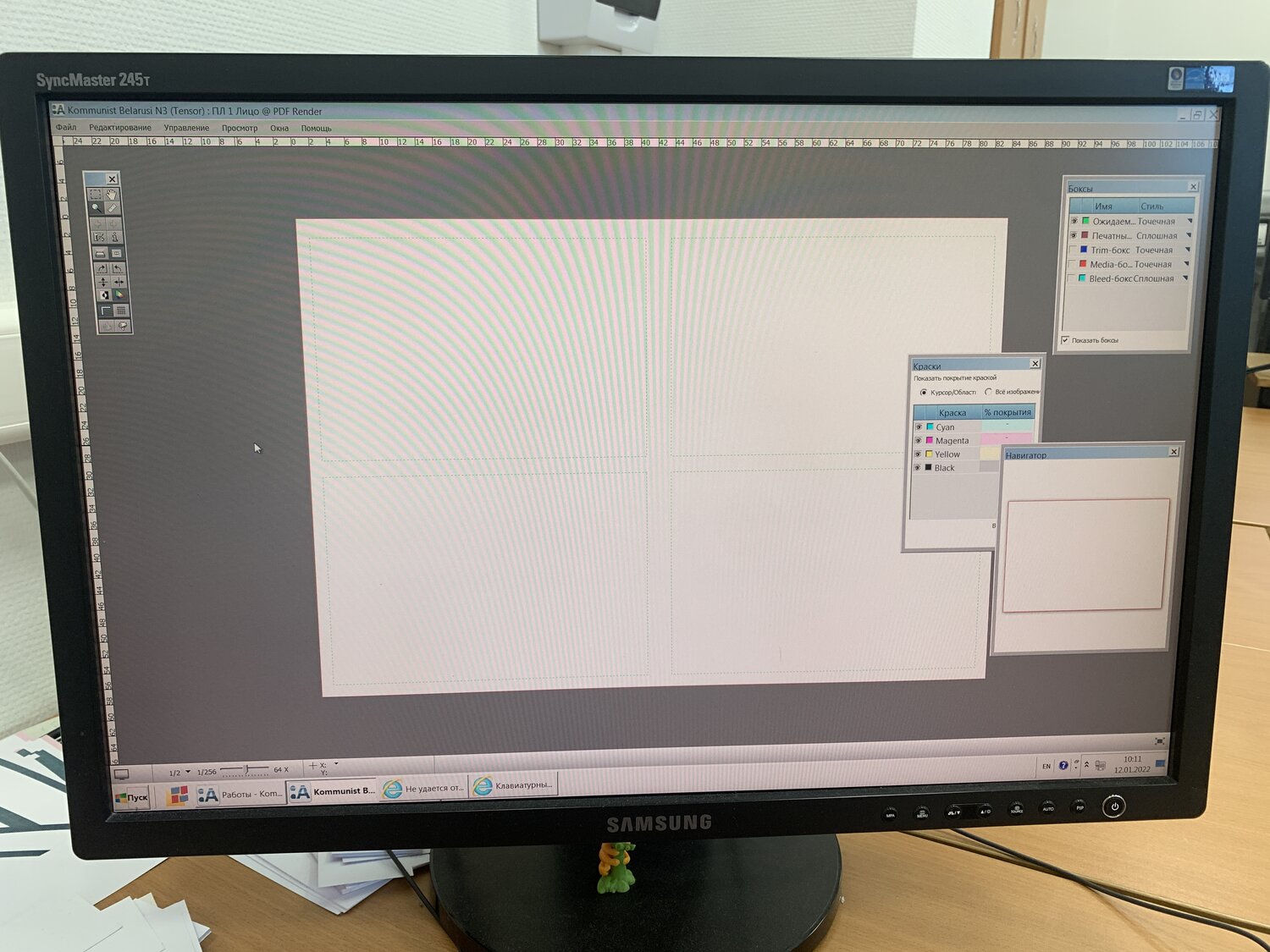

Apogee Prepress.
Волею судьбы приходиться выполнять не свою работу. Я на форуме новичок, простите если что.
В ветке превью не показывает это самое превью. На других машинах показывает, а на этой нет. Сравнивал настройки, но проблему не нашел. Сталкивался ли кто с таким? Есть идеи как решить проблему?
