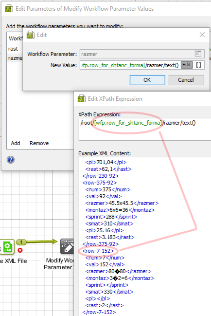

Есть xml файл типа
<row-7-152>
<num>7</num>
<val>152</val>
<razmer>80�80</razmer>
<montaz>3�2=6</montaz>
<sprint></sprint>
<smat>330</smat>
<pl></pl>
<rast>2</rast>
</row-7-152>

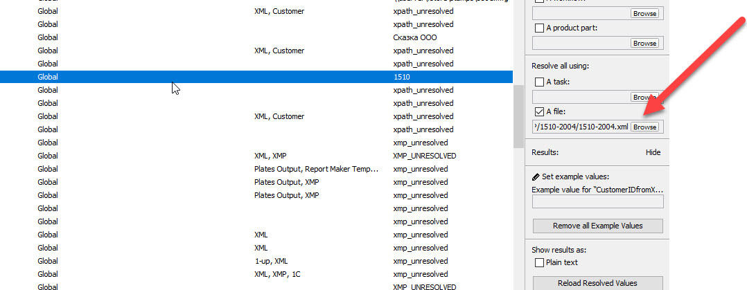

Cоздаю wfp прописываю путь до переменной через смартнейм
И в итоге ничего не получается. wfp созданный просто ничему не равен, так словно он не нашел переменной.
Самый простой варинт проверить- создать простой смарт с теми же параметрами. Затем -
