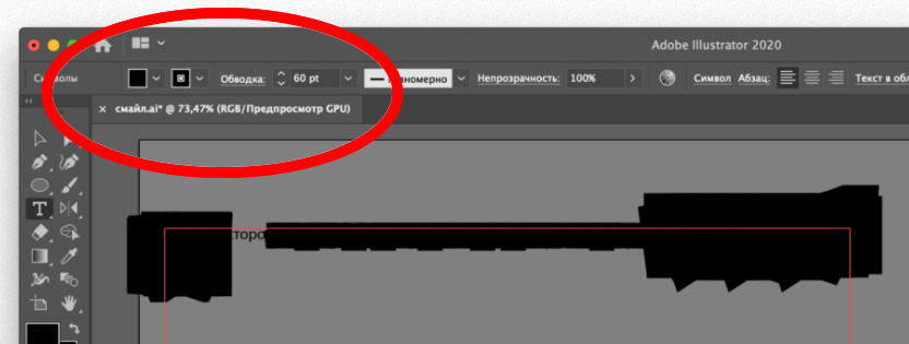

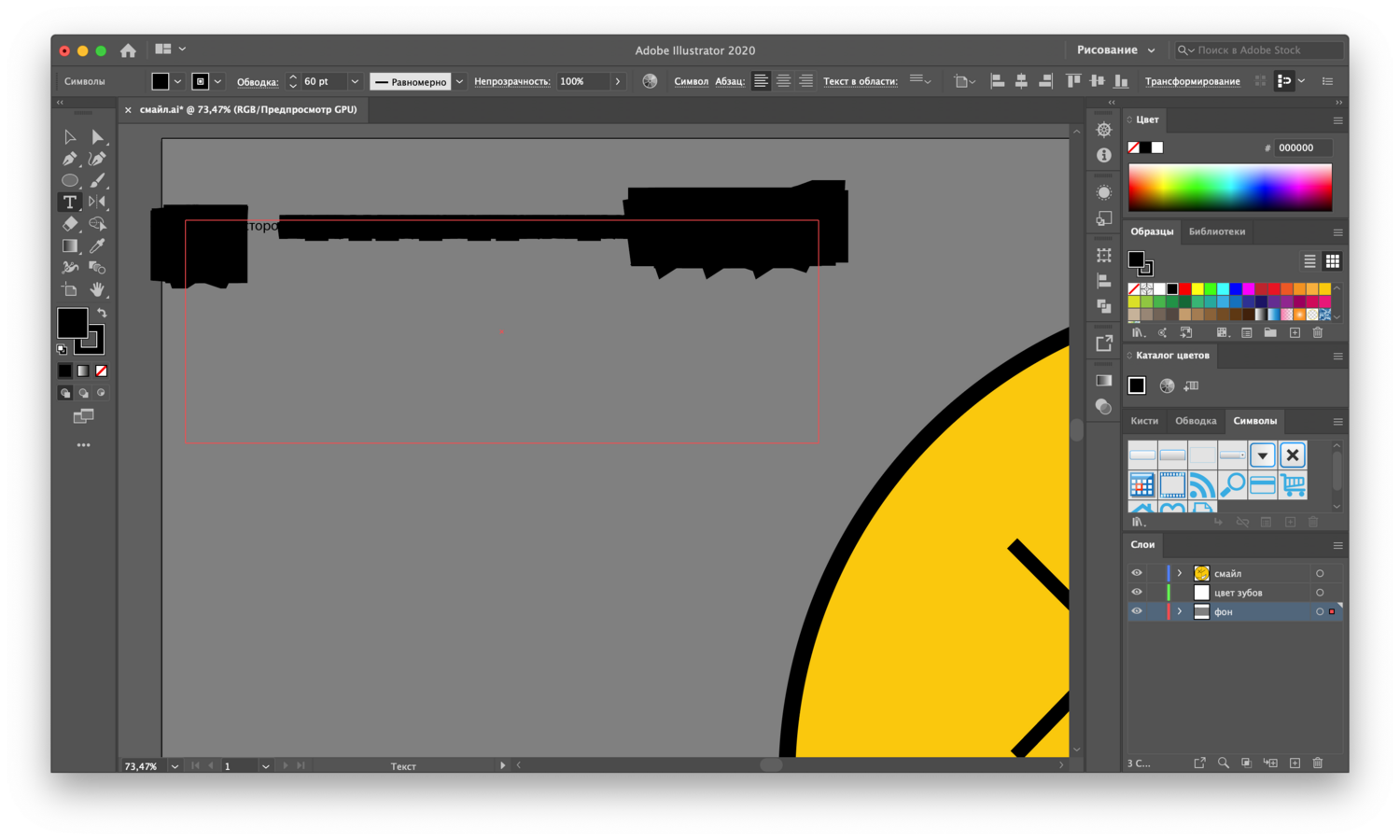

Доброго времени суток! Помогите пожалуйста решить проблему с текстов в иллюстраторе. Суть в чем: как только я начинаю редактировать текст, он превращается некоим во что(скрин прикладываю) грешил на скаченные шрифты, отключил их, перезагрузил пк, но проблема не устранилась.
Файл с этим редактированным шрифтом в формате CS6 можно?
обводка 60 пт или мне показалось?

Небось, в эффектах слоя эта самая лошадиная обводка в попыхах поставлена '))'

У объекта
Первое что сделать:
Сбросить все стили оформления.
Сбросить стили параграфов и символов.
Были проблемы с Ai CC начиная с 2019, когда пропадали пробелы в тексте. Помогало порой и пересохранение в Ai8, и сбрасывание стилей...
