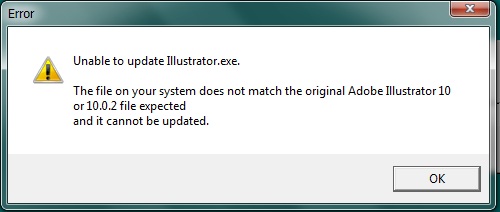

Не удаеться запустить Adobe Illustrator 10 на машине Win 7 x64. Проблема решается только переустановкой даты(время) где-то в начало 2000 годов. Подскажите, как решить проблему?

Ну, значит у вас не тот Illustrator.exe . Вы же не сказали, какая у вас версия, кроме того, что десятая.

Ответ очень прост. У меня ось установленна на флешке. Сама 10-ка не требовательна к ресурсам машины. Удобно запускать программы на разных машинах. Adobe Illustrator 10.0.96.0
