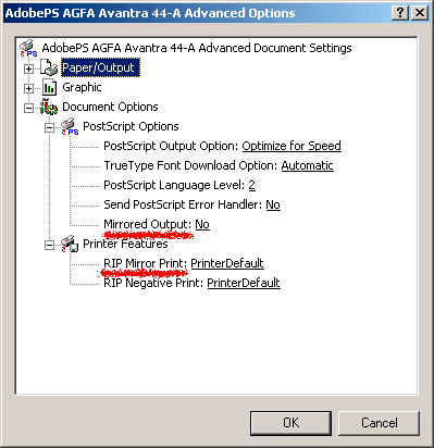

Дистиллер, действительно, не поддерживает задание /MirrorPrint (и /NegativePrint) через page device dictionary, но мы, надеюсь, не пользуемся и не собираемся пользоваться нехорошими ppd, в которых прописана эта фича. Задание же Mirrored Output средствами драйвера OS -- совершенно другое дело, это просто модификация CTM в ps-коде, не имеющая отношения к выводному девайсу (ch_alex, проверьте на "блокноте"). Другое дело, что "взрослые" (или считающие себя таковыми) программы "отрубают" эту возможность драйвера. А вот при выводе ps из 9-го акробата (и 8-го, как подсказали выше) Mirrored Output (заданный в драйвере) работает, как ему и положено
наиболее простой путь "отзеркалить пдф" -- это, в самом деле, QABOT. Простой -- в смысле используемой идеологии. Любознательный читатель, конечно, проанализировал, что же, собственно, этот плагин делает при задании Flip horizontal. А делает очень просто: в начало page content stream вписывается "-1 0 0 1 {mediabox.upperright} 0 cm" (concatenate matrix, если что непонятно). И всё! Т.е. каждый, буквально, я уверен, каждый '))' может написать очень небольшую программку, которая будет делать page flip для pdf
Не понял - драйвер от Адобы для AdobePDF - это не OS-драйвер?
Я блокнотом не пользуюсь, FAR и HIEW - вот моё оружие! :)
Ответ: Adobe Acrobat 7 - как развернуть зеркальный PDF ?
Отложите на время Ваше оружье, откройте "блокнот" и скопируйте свою фразу:
Дистиллер игнорирует PSE-инструкции, а параметр Mirrored как раз относится к этим инструкциям
Теперь напишите постскрипт на adobepdf.ppd c той самой галкой "Mirrored Output". Проверьте, сохранил дистиллер зеркало или нет. Закройте "блокнот". На вопрос, сохранить ли, ответьте "No, of course no...". Не надо...
Вы же на Авантре сидите? Посмотрите, зеркало можно задать в 2х местах: один раз посредством стандартного сервиса pscript.dll, что работает для всех ps-принтеров, и второй раз через setpagedevice, который игнорируется дистиллером. Ну, в общем, выше я уже написал всё

6-й и 7-й дистиллеры на опцию не ругнулись, но выдали неотзеркаленный ПДФ. Mirrored Output изменялась в PS-разделе, не во фьючерсах.
