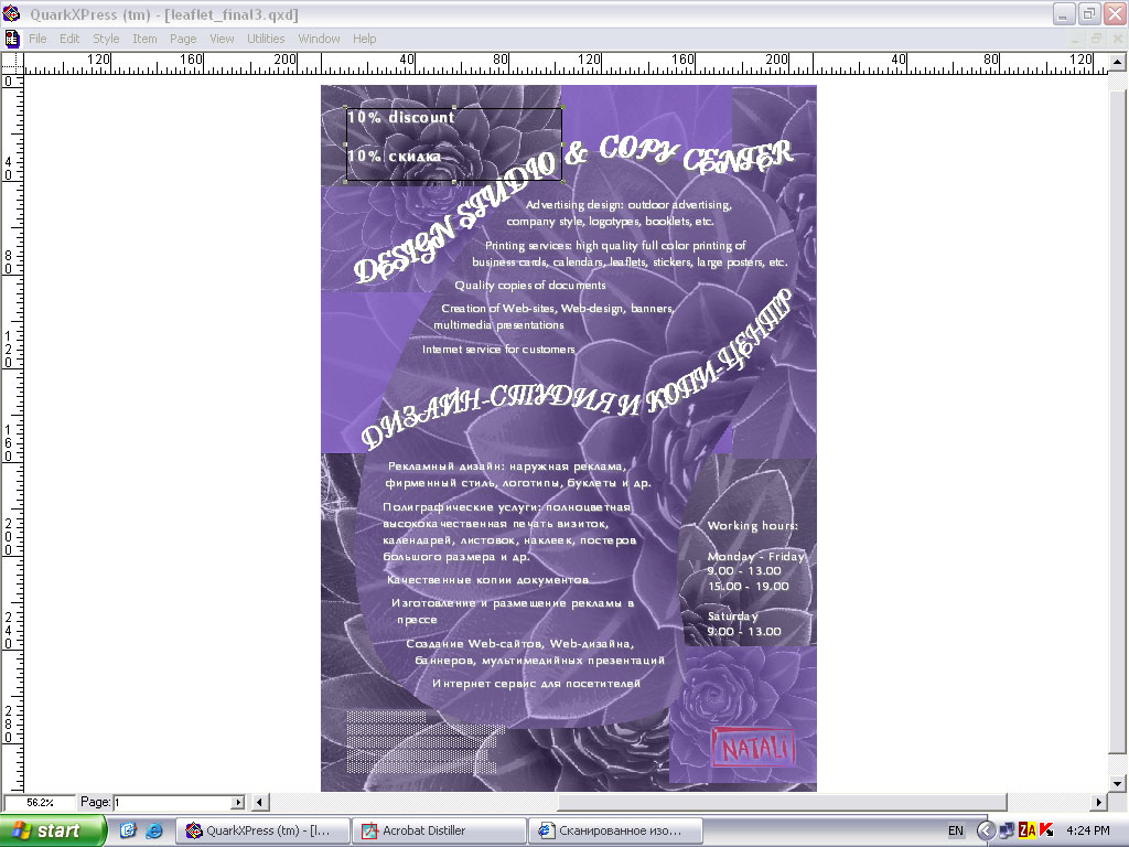

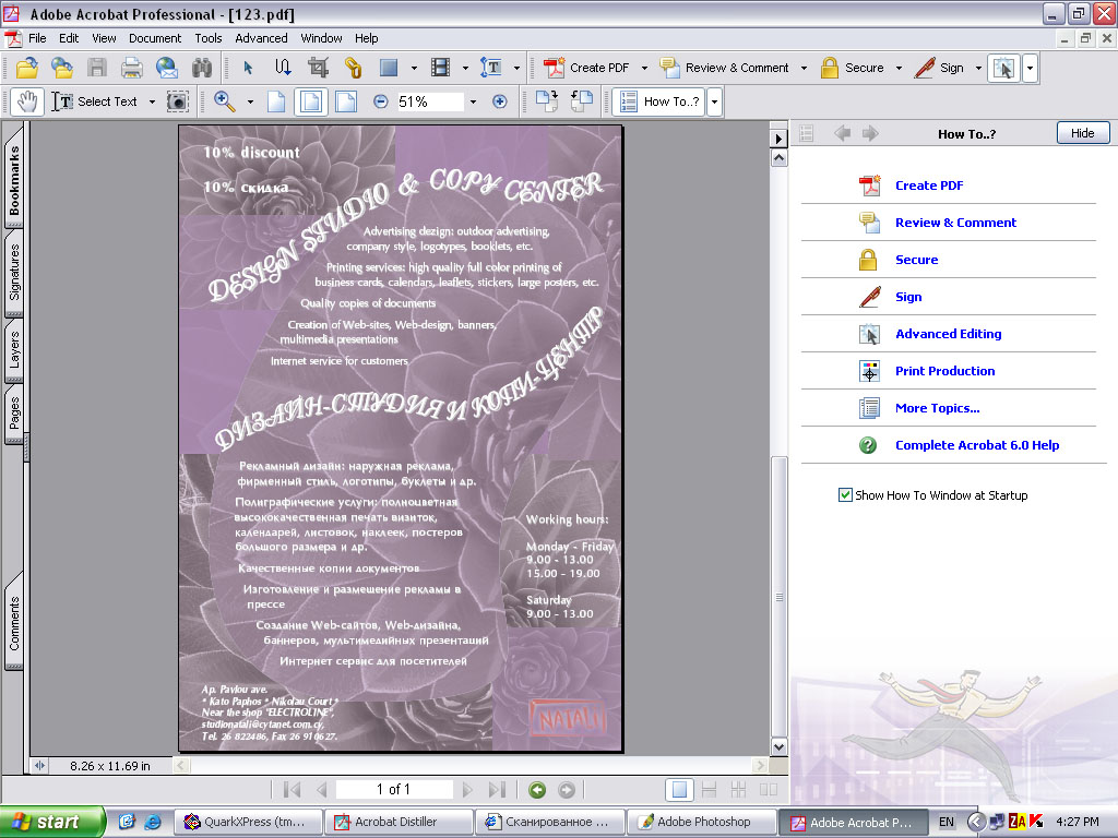

тут мне подсказывали, что дистиллер можно настроить подо что угодно
внимание, вопрос:
как сделать, чтобы цвета в кварке и в пдф совпадали?
сейчас получается только это:
    178.9 КБ · Просм.: 1 771
Ответ: цвета в Acrobat Distiller
внимание, вопрос:
В кварке включить нормальное отображени цветов...
И не смотреть по кварковским превьюшкам вообще ни на что.

Metr, если это лишь кварковская превьюшка, то почему цвета в ней совпадают с фотошоповскими?..
