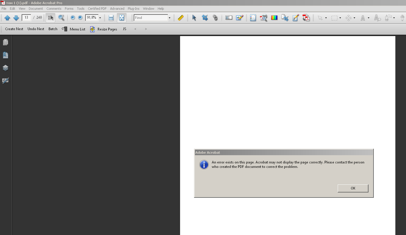

[Acr DC] Acrobat 24 не видит страницы с растровым текстом — они просто пустые
Любимцев
4 749
2 140
Но в браузере текст (картинка) есть.
А файл 240 стр. весит всего 1,4 мб 'hz'
(во вложении)
Попытки открыть ФШ и Илл ничего не дали
Про картинки и растровый текст ничего не понял...
  • out.pdf
    out.pdf
    1.3 МБ · Просм.: 74
Акробат сразу предлагает распознать
У меня не предлагал, сразу сказал что файл битый. Прогнал его cpdf pdf>json>pdf Файл выздоровел. Но я бы советовал попросить вывести и прислать файл заново, ибо что могло улететь в результате такого лечения я не знаю :)
